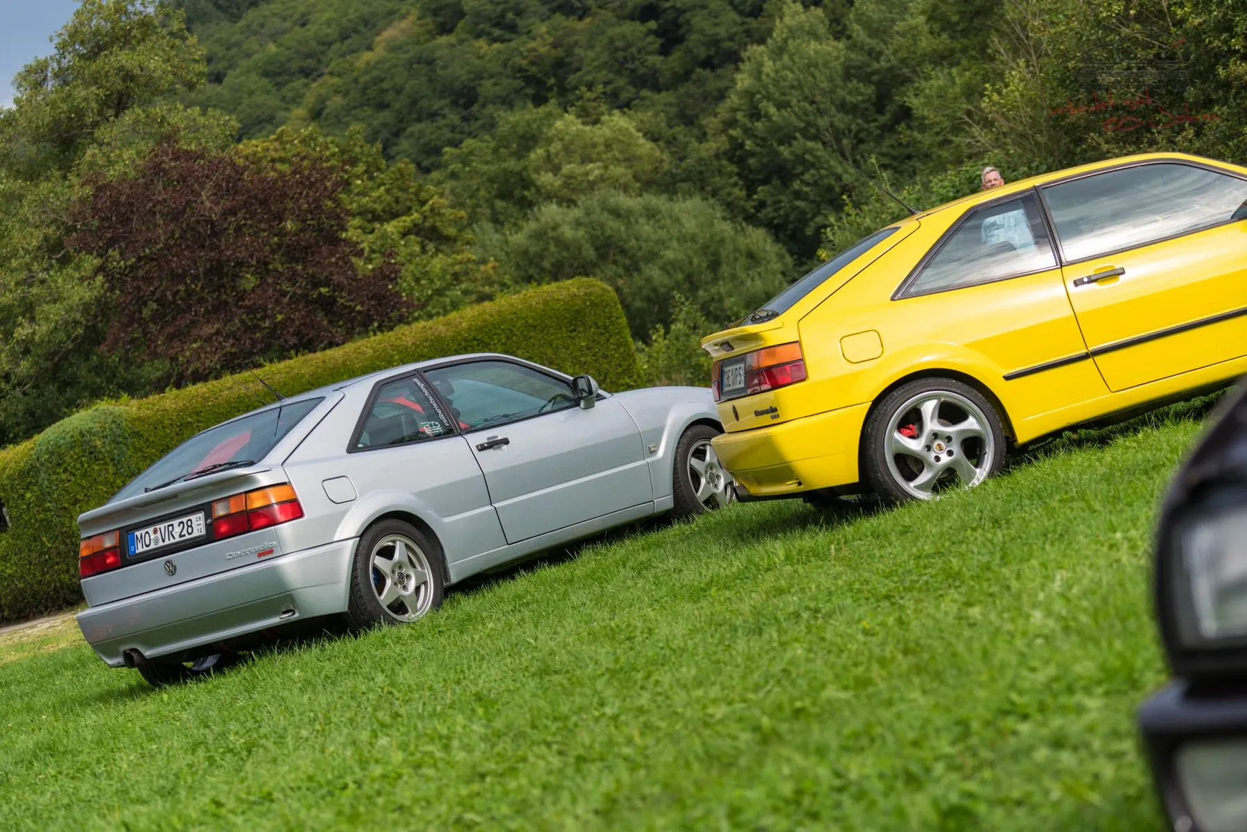

  • Matoa ist leider nicht auf die Felgen eingegangen. Er fährt die Porschefelgen spazieren :winking_face:'

  • Jaein
    Ich fahre keine RH Turbo.
    Ich fahre CUP 3 Felgen von Mille Miglia.
    7,5 x 17 mit Lochkreis 5x100.
    Sehen zwar nach RH aus, sind aber andere.
