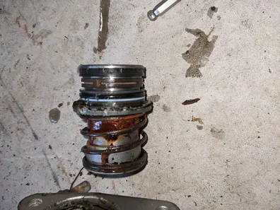

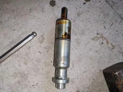

Jetzt noch mal ein paar Bilder von Teilen aus dem Teves 2. Aus angeblich funktionierenden Systemen!

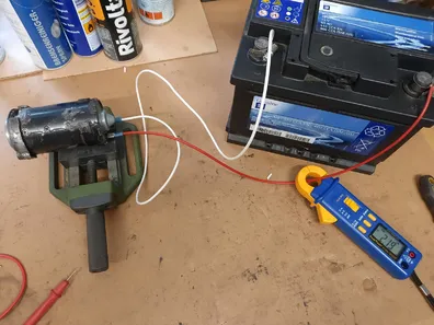

Ich bin am überlegen die 30A Sicherung gegen eine 20A zu tauschen.

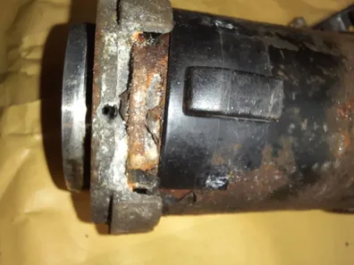

Einige Motoren sind sehr verschmort.
Bei einem Versuch war die Leistungsaufnahme in der Spitze bei knappen 15A.
Bei frühzeitigen schmelzen der Sicherung
könnte man vlt noch einige Motoren retten.
Naja, im Prinzip ist es gewollt, dass der Motor "bis zum Verrecken" läuft. Normal braucht man den Sicherungswert nicht verringern. Wenn das System unter 130Bar sinkt, geht die Warnlampe an. Jeder normale Corrado Fahrer wird dann zur Seite fahren. Ich persönlich höre dann ob der Motor im Dauerbetrieb läuft. Wenn ja ziehe ich am Block den Stecker zur Pumpe und "schleich" mich nach Hause. Habe ich schon 2. so mit hartem Pedal gemacht. Wer jedoch keine "Ahnung" davon hat. Sollte tatsächlich bis zum Verrecken des Motors fahren. Da ist dann wenigstens noch etwas Bremsdruck da. Spätestens wenn es verschmort riecht, wird angehalten. Mit kleineren Sicherungen. Fällt der Motor früher aus, ohne das es schmort. Dann ist bei vollem Tempo das Pedal hart.
