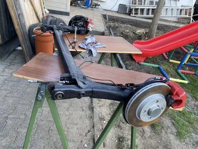

Meine Hinterachse ist auch endlich fertig und mit passenden Bremsleitungen bestückt.
Eingebaut ist Sie auch schon wieder, ich hoffe, das wars dann jetzt, das macht nämlich ohne Bühne und alleine so gar keinen Spaß.
Einen Auspuff hab ich auch ergattern können, aber da passen natürlich die Halter vom Endschalldämpfer wieder gar nicht an meinen Corrado.
Neue sind bestellt und ich hoffe, dass die dann passen, sonst werd ich noch wahnsinnig mit der Karre.
Da wird noch einiges an Anpassungsarbeiten notwendig bis das an den Kat und unters Auto passt. Naja irgendwas ist immer.
