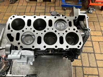

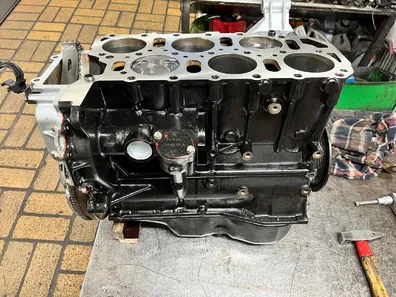

  • Anbei noch die versprochenen Bilder meiner Motorüberholung. Es wurde im Nachhinein doch eine Komplettrevision, aufgrund verschiedener Faktoren. Zum einen war der Motor eh draußen, sodass ich in diesem Zuge eine neue Kupplung einbauen ließ. Zum anderen wies der
    sechste Zylinder komische riefen in der Laufbahn auf. Also Kolben gezogen, welcher ebenfalls dann riefen, sowie Schleifspuren zeigte.
    Dies ist wohl auf Kurzstreckenverkehr zurück zuführen, da die übrigen Komponenten nicht auf eine unsachgemäße Benutzung hinwiesen. Also wurde der Block neu gehont und es hielten auch sechs neue Kolben Einzug. Und so kommt dann halt auch eins auf andere, wie
    - neue Ventile samt Schaftabdichtungen
    - neue Tassenstößel
    - Köpfe geplant
    - Gleitschienen, Ketten und Spanner
    - neue Kupplung
    - Wasser- und Ölpumpe
    - Kleinzeugs wie Dichtungen etc.
    Zur kommenden Saison bekommt er einen Ölwechsel und eigentlich möchte ich dann auch einmal auf ein dickeres Öl (10W60) wechseln bzw. einmal probieren. Öl ist ja auch eine Religion für sich - du fragst 100 Leute und bekommst 100 verschiedene Antworten. Daher einfach mal ausprobieren.
    Bitte entschuldigt, ich hatte noch mehr Bilder, auch vom defekten Kolben etc., allerdings sind diese mir irgendwie abhanden gekommen.
