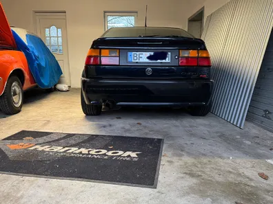

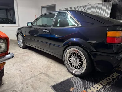

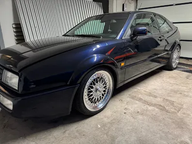

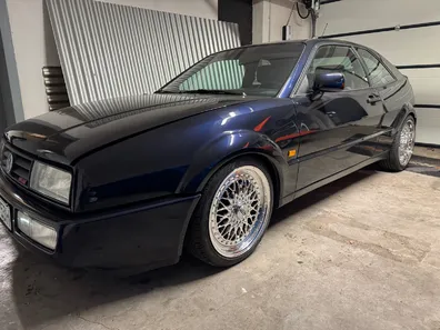

  • Guten Abend.
    Habe heute meine GTP 072 in 7.5x17 geliefert bekommen. Sind die Full Chrome Felgen.
    Trotz 2cm Spurplatten hinten pro Seite und 205/40/17 passen die Felgen perfekt ….
    Vielleicht interessiert sich jemand auch für die Felgengröße.
    Bilder sind beigefügt…
    VG
