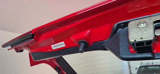

Sieht so aus:
Neuer Corrado G60 Fahrer aus Würzburg
Gerne reißt da der schwarze Ring ab und der Rest vom Teil incl. der Kunststoffmutter rutscht nach innen in die Heckklappe. Wenn der Vorbesitzer das Teil noch nicht rausgeholt hat, einfach die Verkleidung nochmal runternehmen und schauen, ob Du was findest.

Sieht so aus:
Mein Aufsteller ist noch da, aber er ist nicht wirklich fix. Ist der Rahmen nur verklebt (und der Kleber hat sich nun aufgelöst?
Auf der Innenseite ist er mit einer viereckigen Kunststoffmutter verschraubt....
Gunther
Gunther
Ok. Dann muss ich da mal nachschauen 😀
da ist so ein kleiner, federnder " Stossdämpfer" eingebaut der:
a.) die Klappe beim Zuschlagen federnd abbremst.
b.) auch die Kofferraumbeleuchtung steuert (?)
Nein, das ist
a) KEIN Stoßdämpfer der die Klappe federnd abbremst
b) auch nicht die Kofferraumbeleuchtung steuert
Das ist ein Aufsteller und die Beleuchtung wird über das Heckklappenschloss geschaltet.
Für was der Aufsteller ist habe ich mal hier erklärt:
BeitragRE: Dämpfer Heckklappe-> Gegenstück gesucht
Das ist kein Dämpfer damit die Klappe sanft ins Schloss fällt sondern das nennt sich Aufsteller.
Der sorgt dafür das die Heckklappe ganz leicht angehoben und die Schließplatte (unten) und das Heckklappenschloss (oben) "getrennt" sind wenn du die Drucktaste/den Schließzylinder betätigst um nämlich dann die Drucktaste wieder loslassen zu können und mit beiden Händen die Heckklappe öffnen kannst und die Heckklappe eben NICHT wieder ins Schloss fällt.
