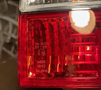

  • Hallo Marcel (?),
    für die Rückleuchten "klar/rot" und "klar" von Inpro gibt es eine "Bestätigung" der TÜV Kraftfahrt GmbH vom 14.08.2002.
    Bleibt die Frage, auch für den TÜV, ob deine Rückleuchten von Inpro sind. Die Inpro haben eine Prägung im Glas (siehe Foto).

  • Hallo Marcel,
    die Inpro haben auf der Unterseite des Gehäuses noch einen Aufkleber. Vielleicht mal ausbauen und nachschauen, ob der Hersteller sich dort verewigt hat.
    Thomas

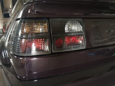

    Also wenn dein Wagen BJ 1992 ist, würde es mit der H-Zulassung knapp werden.
    Wenn dein Wagen etwas neuer wäre ab BJ 93, kannst du beim Prüfer argumentieren, dass es solche Rückleuchten damals 10 Jahre nach der Zulassung schon gab.
    Alte Kataloge können da, wie schon erwähnt helfen.
    Ich denke, da wird ein Prüfer sich nicht unbedingt daran aufhängen, wenn optisch gleiche Rückleuchten von einem anderen Hersteller kommen.
    Wer weiss, vielleicht kommen ja die in-pro`s von der gleichen Fertigungsstrasse in China, wie die von dectane.
    Dürften von Inpro sein. So ziemlich das häßlichste was man sich an Rückleuchten an den Corrado schrauben kann. Hat immer was von Kirmesbeleuchtung. Ist aber nur meine Meinung.
    Ja, über Geschmack kann man streiten. Mir gefallen aber diese Rückleuchten :winking_face: .
    Um ehrlich zu sein schauen diese Rückleuchten bei einem dunklen Fahrzeuglack aber viel dezenter aus, als die originalen bunten Rückleuchten :face_with_tongue: .
    Deshalb haben ja auch so viele die Treser bzw. die selbstgetönten "Tresernachbau" Rückleuchten. Alternativ in Schwarz-Rot getönt.
    Weil die originalen, so bunt wie die sind, ja auch als Kirmesbeleuchtung durchgehen.
    Warum VW damals so "schlau war", den Corrado mit so bunten Rückleuchten auf den Markt zu bringen, kann ich nicht so recht verstehen.
    Die Golf 2 wurden als GT und GTI ja auch schon mit den getönten Rückleuchten ausgeliefert, weil es für die sportlicheren Modelle wohl besser gepasst hat. Warum also nicht auch am Corrado. Für die Corrado-Cabrio-Studie gab es ja auch diese schwarzroten Prototypen als Rückleuchten.
    Warum dies VW für den Corrado nicht in die Serie übernommen hat, oder wenigstens als Zübehör angeboten hat, ist meiner Meinung nach absolutes Marketingversagen. :grinning_face_with_smiling_eyes: :loudly_crying_face:
