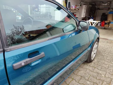

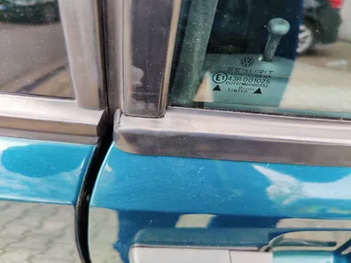

Hallo zusammen,
ich habe neulich den Tipp aus den USA zu den Schachtleisten gefunden und direkt ausprobiert.
Hierfür habe ich mir die Schachtleisten von einem Ford Cougar Schlachter besorgt und ich muss sagen, ich bin doch recht zufrieden.
Die Leisten sind etwa 10 cm länger, als sie sein müssen.
Da ich die Leiste am hinteren Ende herumgebogen habe, ist sie jetzt zwar zu, aber eben auch etwas rund.
Vielleicht klappt die andere Variante, bei der man sie einfach abschneidet und verfüllt besser.
Beste Grüße
Stefan
