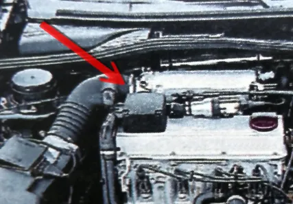

    ich nehme fast alles zurück. Um Mitternacht war ich scheinbar nicht mehr "voll" da :winking_face:
    Habe da was verwechselt. Der Vorfall war noch mit meinem Ur-GTI.
    Hatte aber tatsächlich das gleiche Problem mit meinem 2 Liter Corrado, nur war es kein Kurzschluß sondern Falschluft die zu gelegentlichen, plötzlichen Ausfällen führte.
    Siehe Foto
