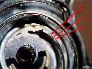

  • Hi,
    ich habe gute Erfahrungen gemacht. Die ersten beiden Bilder vom Mail Man sind von meinem Verdränger. SLS hat mir den gestiftet. Ich habe extra gesagt kein Fett, ist auch keins drin und er drückt 0.75bar. Das ist absolut ok mit dem Originalrad :) Habe allerdings für das stiften zahlen müssen. War aber nicht so teuer, ich meine 20 Euro oder sowas. Die Hauptwelle war auch leicht eingelaufen, hamse poliert. Service war top, habe den Lader per Post hingeschickt. Leider per Post... denn dort hat der Lader die meisste Zeit verbracht. SLS hat ihn am Montag bekommen und der ging Donnerstag zurück. Sah man auch auf dem Beleg von der Post. War aber erst am Montag da *grrrr*
