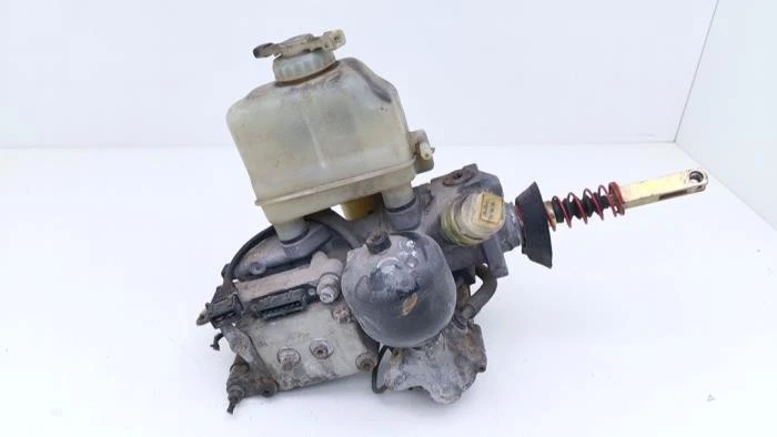

    Vor einigen Wochen habe ich einen vr6 VfL erstanden. Jetzt ist mir aufgefallen das er nur auf einer Seite bremst.
    Wagen war auf der Bühne und Bremsen wurden getestet. Dabei haben wir gesehen das aus der linken Leitung bremsflüssigkeit kommt jedoch aus der rechten nur ein paar Tropfen. Zudem eine sehr alte Brühe.
    Ich gehe davon aus das der Wagen lange gestanden hat. Jetzt wäre die Frage was ich austauschen muss. Wir haben an den ABS Block gedacht. Sprich Pumpe, Bremskraftversrärker. Jedeovh gestaltet sich die Suche nach dem passenden Teil schwierig 😅
    Es gibt wohl mk4 und mk20
    Mein vr6 ist von 1992 also ein VFL
    Finde immer nur was für Passat, vento oder Golf. Vielleicht hat ja jemand einen guten Tipp oder sogar ein passendes Teil abzugeben. Ich danke natürlich schon mal im Voraus 💪🏻😊

  • Hi danke schön erst mal. Ja das einige Teile schwer zu bekommen sind habe ich schon festgestellt. Ich habe halt 2 verschiedene Teile gefunden.
    Ans instandsetzen habe ich auch schon mal gedacht. Weißt du welcher User das ist ?
    Hallo
    Das Mark 4 (Teves 04) ist vom Corrado. Das Mark 20 kam erst 97 nach Europa. Ist also aus Golf 3/4 und Co. sozusagen der "Nachfolger" vom Corrado ABS weil es praktisch die Weiterentwicklung davon ist. Später kam das Mark 60. (Golf 5 usw.)

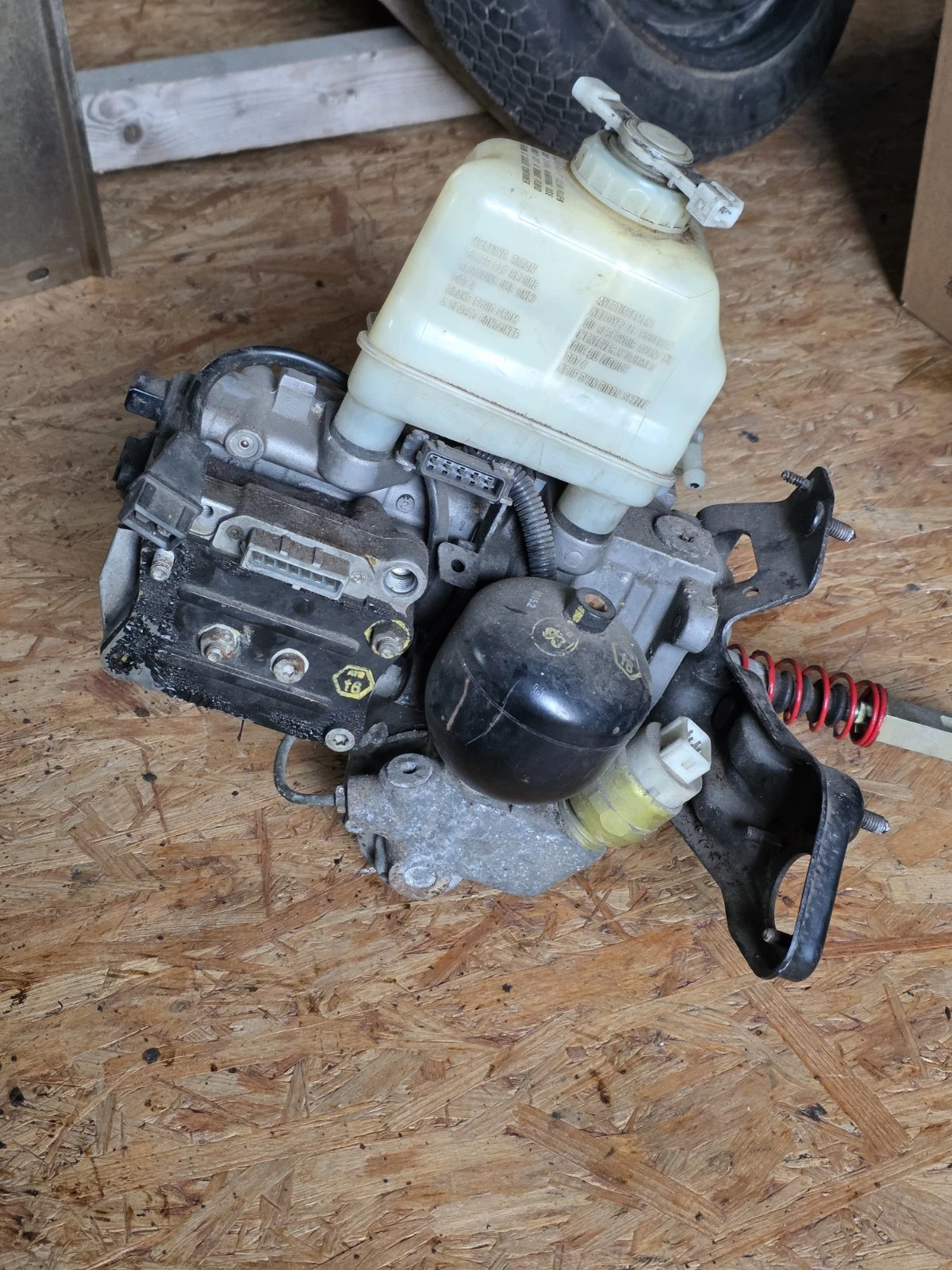

  • Man man jetzt bin ich überfragt 😅😅
    Also aus der linken Bremsleitung kommt nur ne braune Suppe
    Aus der rechten nur wenige Tropfen
    Also als wenn verstopft
    Ob das ABS regelt weiß ich nicht
    Die abs Lampe leuchtet beim starten ca 5 sek und geht dann wieder aus
    Deshalb haben wir vermutet das der Block platt ist und die Pumpe nicht mehr fördert
    Möchte nur das Richtige Ersatzteil nicht das ich das falsche besorge
    Überholung habe ich schon mal angefragt
    Tierisch teuer finde ich
    Sollte 400-600€ kosten
    Also dann das mk2 ? 😅😅
    Ja habe gelesen gibt es mit und ohne EDS nur hab ich eine eds ?
    Teile habe ich egal welche schon gefunden
    Will nur das richtige Teil kaufen
    Mein Mechaniker geht davon aus das die Pumpe nicht mehr richtig fördert 🤷‍♂️

  • so haben die Schläuche ab 2 bar drauf gegeben. Spülen versucht. Aa kommt rechts nicht ein Tropfen durch . Nur Wenne das Pedal wie so nen blöden durch drückst dann quält sich da rechts mal nen Tropen raus. Deshalb denken wir das wegen der langen Standzeit irgendwas zu bzw verknast sein muss. Die Frage nur was 😅
    Nächster Schritt ist die Leitungen direkt am ABS-Block zu lösen.
    Bevor ich das Teil tot schreibe, würde ich den Fehler erst ganz einkreisen.
    Die Bremsleitungen sind aus Stahl, können daher durchaus rosten. Die Bremsschläuche können innen aufquellen. Wenn die Bremsflüssigkeit wirklich nie gewechselt wurde, ist das Szenario durchaus denkbar.
    Der Block ist zunächst aus Alu, hat aber natürlich Ventile aus Stahl. Kann also auch hier was im Argen liegen. Aber da die ABS-Lampe aus geht, würde ich vor der Investition in einen neuen Block oder gar MK20 alles haargenau prüfen.
  • Vorne links kommt nur braune Suppe
    Und vorne rechts mit vollem Druck aufs Pedal nur wenige Tropfen.
    Ich wollte eigentlich nur die Scheiben vorne erneuern
    Da ist usb aufgefallen das vorne rechts keine bremsflüssigkeit raus kommt
    Werden dann mal schauen die Leitung direkt am ABS Block zu lösen. Wenn links was raus kommt und rechts nicht muss eigentlich ja was verstopft sein würd ich mal vermuten
