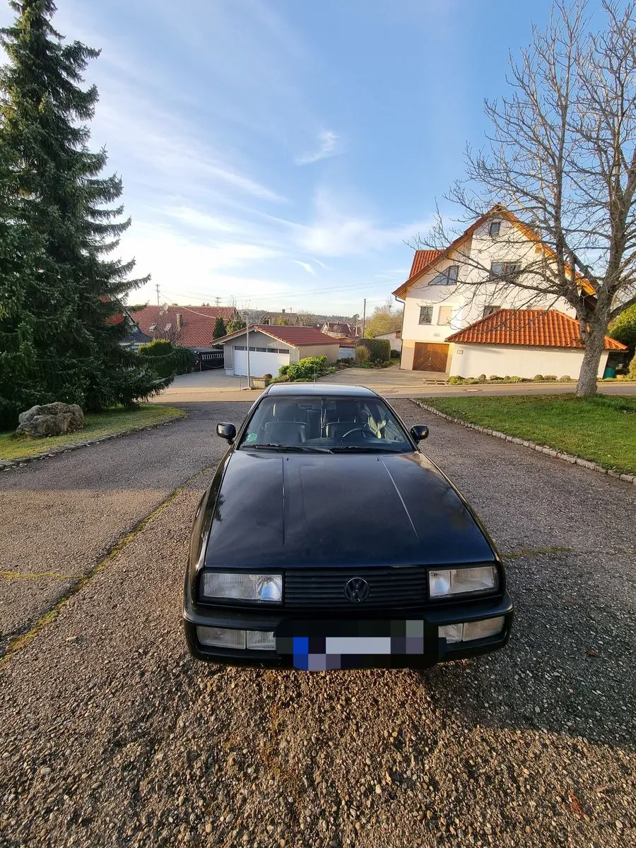

    Ich habe es nun endlich geschafft mal Bilder zu machen für die die sich dafür interessiert hatten. Natürlich steht das Auto schon seit mehr als 10 Jahren und ist nicht wie neu, allerdings ist es für diese lange steh Zeit noch in einem akzeptablen Zustand (meiner Meinung nach). Es haben sich Tierchen hier und da zu schaffen gemacht jedoch hält sich der Rost in Grenzen. Der Linke Kotflügel ist etwas verrosted was jedoch vermutlich daran liegt dass man an dem schon etwas machen musste denn das Auto hatte einen Blechschaden.
  • Wie schon gesagt: Ordentlich putzen, einmal durchpolieren und wachsen, dann sieht alles gar nicht mehr so schlimm aus.
    Ja, der Koti links ist durch, einmal neu und gut.
    Den Rest wie gesagt einfach mal komplett reinigen. Ein paar Dosen WD40 und im Motorraum mal ordentlich durchwischen. Den Lader wie gehabt zum Tobi schicken, dann hast Du auch mehr Platz zum wischen.
    Wenn der untenrum nicht ähnlich wie am Koti ausschaut, dann halte ich das bei Deinem Budget für locker machbar.
    Hier ist ja schon der Vorteil, dass der Zossen nicht verbastelt, gut ausgestattet und vor allem komplett ist. Finde das mal.
    Das eine ist, den wieder fahrbereit und durch den Tüv zu bekommen, das andere ihn in einen Zustand 2-3 zu bringen.
    Vermutlich ist der verrostete Kotflügel nicht das einzige Rostproblem. Auf dem Foto siehts beispielsweise so aus, als wenn die Auflagefläche für die Batterie durchgerostet wäre.
    Das Hauptziel ist es erstmal ihn wieder Fahr- und Nutzbereit zu bekommen bevorzugterweise mit einem H-Kennzeichen um die Haltungskosten so niedrig wie möglich zu halten. Optische oder eher "unwichtige Kleinigkeiten" werden ich dann wohl mit der Zeit angehen müssen so dass ich jetzt erstmal so wenig wie möglich aufeinmal finanziell stemmen muss.
    Ja die Auflagefläche ist tatsächlich ziemlich verrostet. Er hat auch einen wirklich kleinen Rostfleck hinten am Heck da da auch mal eine Kleinigkeiten ausgebessert wurde. Allerdings scheint alles außen was noch unberührt und orginal war noch top (wie gesagt an dem Kotflügel war ein Schaden der gepachtelt wurde)
    Wie es von Unten aussieht kann ich nicht sagen wir haben nicht drunter geguckt. Wir waren ja eigentlich für einen Weihnachtsbesuch da und dementsprechend haben wir ihn jetzt nur recht oberflächlich begutachtet.
