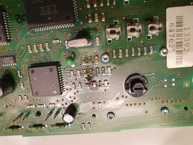

  • Ich möchte aus gegeben Anlass hier nochmals vor den auslaufenden Elkos warnen.
    Ein Forenkollege hier, hat sich bei CP einen neue Tachoplatine gekauft und eingebaut. Diese funktionierte u.a. nicht richtig. Er hat ihn mir zugesendet und ich habe da mal reingeschaut. Leider auch hier der 47µF Elko ausgelaufen, die Platine angefressen und zu allem Überfluss einen Widerstand oberhalb des Elkos abgetoastet.
    Tacho hat 326 KM/Meilen runter, ist aber über 30 Jahre alt.
    -> Bitte tauscht die Elkos, bevor es zu spät ist, also sofort! <-

    Ich hatte ja nun 2 nagelneue Platinen von CP hier, einmal mit um die 350 km und einmal wirklich direkt von CP mit 0 KM. Bei beiden waren die 220µF Kondensatoren oben am Spannungseingang und die 47µF bei der CPU bereits ausgelaufen. Das Elektrolyt hat hier in beiden Fällen auch bereits die Platine angefressen.
    Die Platine, die 350 km gelaufen ist, ist durch die nicht korrekt gesiebte Spannung gestorben. Die mit 0 km hatte ich vor dem Tausch der Elkos nicht in Betrieb und die funktioniert nun fehlerfrei.
    Die Elkos, d9ie verbaut wurden sind im Spannungsbereich sehr knapp bemessen und leider auch nur Elkos in der Temperaturklasse bis 85°C. Ob es damals nicht mehr gab, weiß ich leider nicht.
    Ich tausche die Elkos immer gegen vergleichsweise teure Panasonic Low ESR Elkos mit 25 und 35V sowie 105°C Temperaturfestigkeit. Bei der Temperaturfestigkeit geht es um die maximale innere Betriebstemperatur. Nicht um die Umgebungstemperatur, aber da im Auto gerne mal 50°C herrschen, plus die zusätzliche Temperatur im normalen Betrieb kann das schon mal etwas enger werden, was zu einer schnelleren Alterung des Elkos führt. Daher sind die 105° Teile hier sinnvoll. Wir reden da zwar schon von deutlichen Preisunterschieden, aber bei den max 6 Elkos die da verbaut sind ist das ein Witz, ob nun ein Elko 0,10 oder 0,60 Euro kostet ist hier ja nicht relevant.
  • Beim alten Modell sind i.d.R. 2x 470µF, 2x 220µF (einer sehr böse), 1x 47µF (extrem böse) und 1x ein 47µF Bipolar verbaut.
    Oder auch gerne einmal 1000µF anstelle eines 470µF. Habe aber auch schon 2x 1000µF gehabt. War wohl eine Lernphase bei VDO...
    Das neue Modell hatte in der Regel immer 2x 470µF , 2x 220µF und den Bipolaren, hier fehlt der 47µF bei der CPU. Ich vermute, dass das was mit dem Geber für den Unterdruck zu tun hat, sitzt zwischen der CPU und dem Geber. Kann das ohne Schaltplan aber nicht wirklich bestätigen, da ich nicht weiß wofür welcher Pin an der CPU nun ist.
