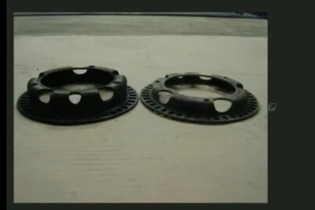

  • Das hält genausoviel wie jedes andere Gewinde, ob daneben noch ein Loch ist oder nicht hat für die Belastbarkeit absolut keine bedeutung.
    Das kann man so nicht sagen wenn man die Schraube festzieht wird das schon nix machen aber wenn man eine Vollbremsung mit ca 1,2t macht werden die Bolzen mit jeweils 120kg pro Bolzen belastet wenn man davon ausgeht das die Hinterachse fast vollständig entlastet ist und wenn da nur so wie es aussieht bei 2 Bolzen 1-2mm stahl ist das sicher nicht TÜVig wie gesagt die Adapter sind ja deutlich dicker als die Narben !!
    Mir wäre das nix klar schreiben einige der fährt mit ein 1er und 200+Ps rum aber der wiegt ja auch nur 800kg dazu kommt noch wenn was passiert und ein Gutachter es feststellt das an den Narben gebohrt wurde bekommste Ärger und kannst alles selber zahlen da die Haftpflicht dann nicht zahlt also eine Eiche soll schon gut 10000euro kosten !
    will jetzt hier keinem auf den Schlips treten aber ich finde diese Aussagen wie "wenn was passiert.. bezahlt keine Versicherung" etc. immer etwas dahergeholt. Kennt denn jmd. einen der wegen nicht eingetragener Felgen oder sonstigem, irgendwie in einen Unfall verwickelt, wirklich alles selber zahlen musste? Ich nicht. Und ich wurde in meiner automobilen Laufbahn bereits 2x inUnfälle verwickelt wo zugegeber maßen nicht alles am FZ. korrekt (eingetragen) war. In der Regel interessiert das den Gutachter n Dreck was mit deiner Kiste iss, hauptsache der bekommt seine Kohle von der Versicherung bezahlt. Übrigens kann jeder Unfallgeschädigte den Gutachter selbst wählen. Soll jetzt nicht heissen dass meine Kisten immer so ATUmässig waren, doch mal im ernst an einem "getunten" Auto lässt sich doch immer was finden auch wenns nur ein poröser Bremsschlauch ist.
    Also ich find die Lösung mit den umgebohrten Naben ne coole Lösung. Vorausgesetzt man führt das nicht mit nem Akkuschrauber und nem Zollstock durch. Evtl. kann derjenige der das professionell fertigt auch gleich noch Berechnungen anstellen zwecks Haltbarkeit und ein fähiger Prüfer trägts dann ein.
  • Kennt denn jmd. einen der wegen nicht eingetragener Felgen oder sonstigem, irgendwie in einen Unfall verwickelt, wirklich alles selber zahlen musste?
    Ja,mein Kumpel vor zwei Jahren...Felgen und Spurplatten nicht eingetragen,dann wohl mit dem falschen Drehmoment angezogen,in einer Rechtskurve dachte dann die Felge sie müsste sich selbstständig machen,Auto gedreht,in die Leitplanke rein,fertig...Polizei kam,stellte das Fahrzeug sicher zwecks Ermittlungen zum Unfallhergang,dabei kam natürlich raus das Felgen und Spurplatten nicht eingetragen waren,Versicherung zahlte nichts.Er hatte Vollkasko...

    Kann jemand Berechnungen zum Umbohren anstellen wegen Haltbarkeit. Würde mich interessieren weil das ja die Nutzung versch. Felgen die auch nur in 5loch erhältlich sind ermöglichen würde.
    Eine vernünftige Möglichkeit die Umrüstung von 4- auf 5-Loch mittels definitiv haltbarer Teile, stellenweise sogar mit Teilenummern, mit der bestimmt auch Tüvprüfer und Versicherung einverstanden wären, ist oben bereits aufgeführt oder verlinkt.

  • Radnaben vom Passat sind doch, wenn ich mich nicht irre, die VR6 Naben ohne Plusachse. Aber wie sieht es mit den Antriebswellen Gelenken aus?
    Haben die ohne Plusachse auch ne andere Verzahnung?

  • Plusachse und gebörtelte Radläufe vom alten Kotflügel sind gar kein Problem, hab ich selber Jahre gefahren mit den RS301. Schmale 5x100-Umbauten vom Passat bringen Probleme mit dem Abstand zum Federbein mit sich, war für mich keine Option. Radnabe umbohren? Wenn ich so eine Shice schon lese wird mir schlecht. Das kann ich im Nicht-StVZO-Bereich gut machen mit entsprechendem Material, aber eben nicht in der Adaption 4x100 auf 5x100. To each his own...

    Außerdem muß beim Corrado niemand umbohren, es gibt passende Radnaben in 5x100 vom Passat. Nur beim Golf 1 ist ein umbohren wirklich nötig.
    Beim 1er gibt es bei EPY Tec welche nicht umgebohrt aber in 5x100 aber gehört nicht zum Thema wollte ich nur anmerken
    Falsch, die Epytec Naben sind nur vorher 3 der 4 Löcher zugeschweist und danach umgebohrt.
