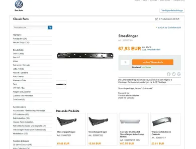

  • Hallo, ich will das Thema gerade noch einmal aktivieren. Ich überarbeite gerade meinen Corrado ein bisschen, sprich Achsen raus, Sandstrahlen und lackieren. Das gleiche mache ich mit den Stoßfängern. Leider ist der hintere schon durch und brauche also einen neuen. Da ich durch Zufall bei CP auf 2 Stück gestoßen bin hab ich gleich mal hier im Forum geschaut und siehe da, es hat noch jemand nicht verstanden wo der Unterschied zwischen USA Stoßfänger und Normal Ausführung liegt. Das er vorne anders ist, kann ich noch verstehen, aber hinten? Die Teile NR. sind identisch bis auf ein "A" hinter der Teile NR. bei dem Normalen. Die Bildtafel sind auch beide gleich. Lediglich der Preis und die Maße sind unterschiedlich. Der US Träger soll 71.25€ kosten und hat die Maße 1300mm Länge, 125mm Breite, 70mm Höhe und 4KG Gewicht. (Teile NR. 535807305 Pos. 4 Auf Bildtafel 076139000) Der Andere kostet schlappe 869,00€ und hat die Maße 1290mm Länge, 125mm Breite, 75 Höhe und wiegt ganze 7,9kg.
    Ich weiß, die Maße sind aussagekräftig, aber ich verstehe trotzdem nicht, warum beim US Modell eine andere Stoßstange hinten verwendet wurde und warum die Träger da nicht gleich sind. Hat da jemand eine Idee zu und weiß ob man den Träger nicht trotzdem für ein deutsches Modell verwenden kann? Danke im Vorraus!

    Hier die Antwort von CP: "vielen Dank für Ihre Anfrage. Bei beiden Stoßfängern handelt es sich um Exportvaritanten, die Teilenummer 535 807 305 haben wir derzeit zu einem Aktionspreis im Sonderangebot, die kanadische Variante mit der Teilenummer 535 807 305 A wird von uns noch zur alten UPE angeboten. Die Unterschiede im Detail sind mir hier nicht bekannt."
    Das hilft jetzt nicht gerade weiter. Try and error oder gebrauchten holen...mist.
    Tja so schnell kanns gehen: CP hat wohl alle Stoßfänger aus dem Programm genommen. Da ist ihnen wohl selber aufgefallen, dass da mit den Preisen nur Verwirrung gestiftet wird.

  • Ich wüßte jetzt nicht wo der Unterschied sein sollte.
    Der eine Link von CP sagt ja unten rechts:
    Für alle Modelle außer Kanada.
    Mit dieser Aussage würde ich sagen passt.
    Gruß Günther
