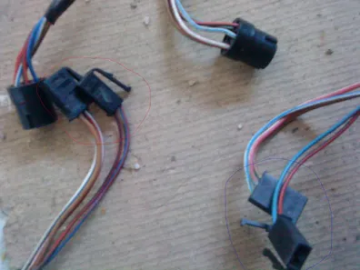

Also auf dem hier angehängten Bild seht ihr blau und rot umkreist die jeweils 2 Stecker pro Seite. Einer davon ist jeweils 3 polig einer 2 polig. Die runden Stecker im Hintergrund sind die Stecker, die die Türkabelbäume mit dem Radiokabelbaum verbinden. Ich müsste wissen welche originalen Boxen an die 2 Stecker dran gehören? Fotos, Marke oder eventuell Teilenummer wäre sehr hilfreich.
Danke.
MFG
Flo -

in den Nokia Boxen (mit Verstärker) hinter den Türpappen habe ich 10 Pins zur Verfügung. Ich wollte wissen wie ich die Stecker richtig anschließe?
Es handelt sich um ein Aktiv System mit 6 Lautsprechern.
Ich habe jeweils 2 Stecker davon ist einer 3 Polig (scheint Stromzufuhr zu sein) und einer 2 Polig.
Lautsprecher sind Nokia und der Kabelbaum anscheinend von einem Blaupunktsystem! Passt das zusammen?MFG
