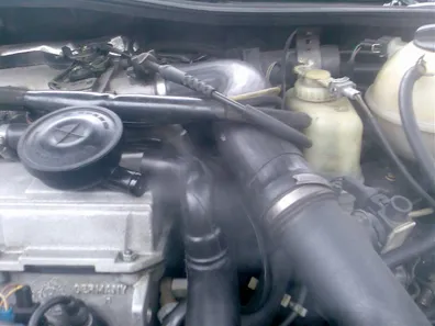

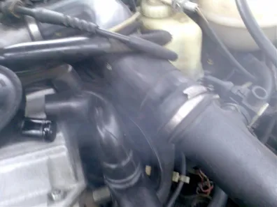

    Hab davon mal 2 Bilder gemacht, sieht man zwar nicht viel aber besser als nix.
    Wasser verbraucht der auf keinen Fall, der fährt schon seit nem halben Jahr so rum und hab bisher noch nie Wasser nachgefüllt.
    Rauch kommt gar keiner ausm Auspuff, höchstens mal beim Starten wieder so weiß/bläulich (Zuviel öl) weil es halt im Ansaugsystem wie beschrieben rumsifft.Sobald der wagen aber läuft, läuft er auch normal... spitze fährt er 220-230 ohne Probleme..
    Hab ja wiegesagt so keine Probleme bis auf das halt Rauch aus der KW entlüftung steigt und das nicht gerade wenig!
    Hab vorhin noch bemerkt das überall was benzin rumsifft an der Ansaugbrücke, werde das gleich mal überprüfen und bilder von machen.

    Nach etwas längerer Suche bin ich nun drauf gekommen mal die Kurbelwellengehäuse entlüftung zu checken und siehe da, wenn ich diese Runde Teil abmache kommt recht viel weißer Rauch raus und es riecht ein wenig nach Sprit (?! bin mir da aber nicht 100% sicher :D)
    Hab mir zuerst gedacht es könnte sein dass die Kolbenringe/Abstreifringe abgenutzt oder gebrochen sind usw. , ein Kompressionstest jedoch sagt mir dass alles in Ordnung ist. Anscheinend herrscht ein richtiger Überdruck im KW gehäuse weil die Ölige luft ja bis zum Lader reinsuppt !
    Was könnte es nun sein? Sind da irgendwelche weitere Überdruckschläuche die verstopft sein könnten? Wenn ja welche?
    Hab auch mal was davon gehört dass irgendwie die Ölpumpe kaputt ist, weiß da jemand näheres?
