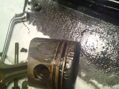

PS: Nicht lange so weiter fahren, sonst passiert dir irgendwann auch noch das hier... Hab das nur aus zufall gesehen, weil beim Sandstrahlen Sand reingefallen war und ich den Motor reinigen wollte... Der Motor lief zu meinem unverständniss bis zum Schluss gut und ohne auffällige macken... Leistung war da, kein ölverbrauch, nur ein leichtes, kaum hörbares, Klackern war zu vernehmen, was aber nicht zuzuordnen war, wo es genau her kam.
Ich denke das ist die Folge von dem Ladedruckabfall, obwohl ich mir das immer noch nicht erklären kann wieso...
So sah das bei mir aber auch mal aus! Und da kam es davon daß mir der Vorbesitzer fälschlicher weise versichert hast es sei ein angepasstes Steuergerät für das kleine LR drin; war aber ein originales, lief dager zu mager und wurde zu heiß!
Das daß davon kommt weil der Ladedruck abfällt kann ich mir kaum vorstellen!
Dadurch wird ja nicht die verbrennung zu heiß! -
Davon wohl nicht, aber wenn die Kennfelder nicht zum Laderrad bzw. geförderten Luft passen, wird eben nicht genug Sprit eingespritzt, ergo das Gemisch wird zu mager und verbrennt somit zu heiß.
Gegenregeln kann das STG dann nur noch etwas, dann für den höheren Ladedruck fehlen ihm die passenden Kennfelder. -
Vom Ladedruckabfall wird er nicht zu heiß, das wollt ich damit nicht sagen. Ich meinte eher, der Ladedruck wird ja abgelassen, weil das SG das so will, wenn am Motor irgendetwas nicht stimmt und er nicht richtig verbrennt.
