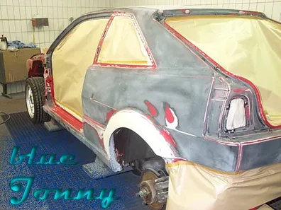

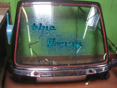

Die Heckscheibe is geklebt. Sicher, rausschneiden wäre besser, aber dort ist eine Keder eingesteckt. Diese lässt sich rausnehmen. Dann kann die Scheibe abgeklebt werden, anlackiert werden und Keder dann wieder rein. Sieht man nichts von..

Meiner is beim rausmachen leider kaputt gegangen... wie man auf dem Bild sieht, aber wenigstens musste nich die ganze scheibe raus!
Und ein guter gebrauchter Gummi kostet nich die WeltmfG

hm_g60, die dichtung ist nur reingesteckt. vorsichtig mit nem kleinen schraubendreher oder so drunter haken und wenn du mit den fingern greifen kannst, vorsichtig raus ziehen..
Hey Danke, hat super geklappt! Is ohne Beschädigung raus

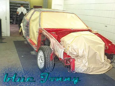

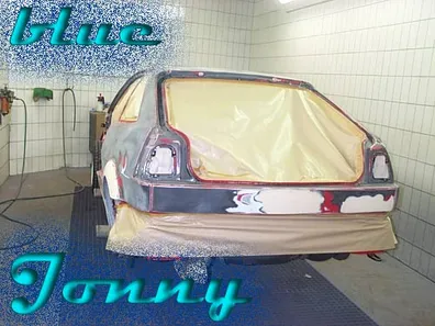

Sers! Hab meinen grad neu lackiert in LC4U. Komplett aufgefrischt. Kann nur sagen *******earbeit wenn es hinter her gut aussehen soll! Sprich schöner Motorraum mir Chromschrauben und Stange, Haltern...,polierte Brücke und Deckel...Aber alleine das aussenrum reicht schon wenn man viel selber machen will. Hab bei mir alles selber gemacht (Abrüsten, Schleifen , Spachteln, Füllern...) Die Lackierung habe ich in der Werkstatt machen lassen (Basislack+Klarlack und die Seitenteile schleifen lassen). Kann nur sagen mein 2er Golf ist damals schneller gegangen! Wenn du selbe Farbe wieder machst musst du nur! die 2 Seitenscheiben raus machen alles andere geht so. Braucht mir jetzt keiner was anderes erzählen, hab schon sehr viel lackiert. Vorne und hinten nur den Gummi raus und bis zum Scheibenkleber rein lackiert mehr geht nicht!!!! Nix von wegen Gummi nach oben stülpen (Seitenscheiben), der Corry ist kein 2er Golf....
