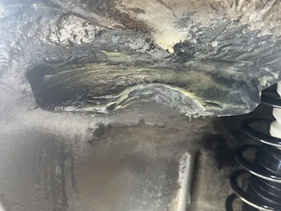

  • Das Elend nimmt kein Ende. Unter der Leiste Fahrerseite Einstieg habe ich weitere Stellen gefunden wo sich das Metall in Luft auflöst.........
    Ich weiß nicht, ob ich das schweißen könnte, wenn ich wollte. Ich habe das letzte mal vor 35 Jahren geschweißt......
