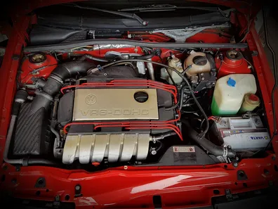

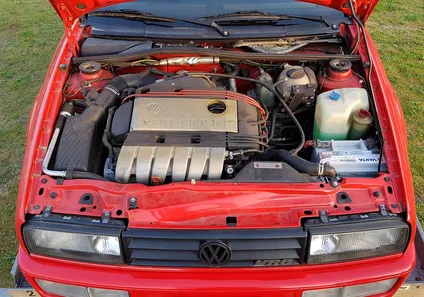

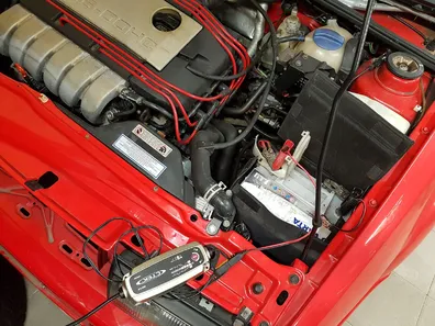

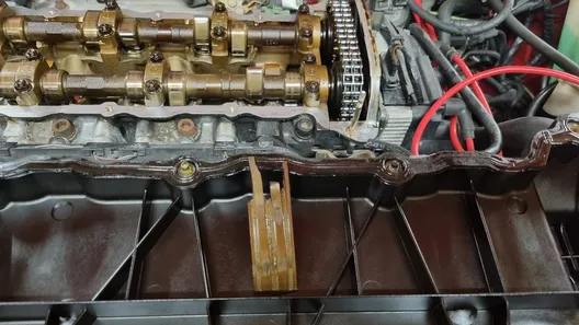

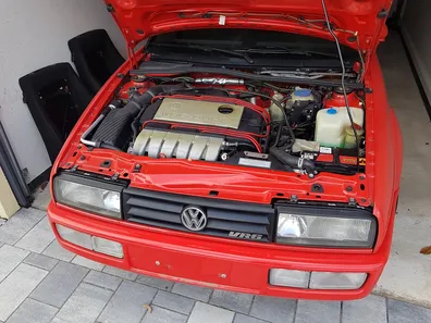

    Hab euch ja lange nicht den Motorraum gezeigt...

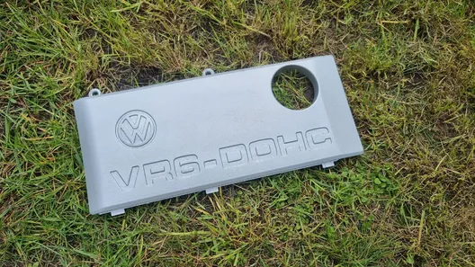

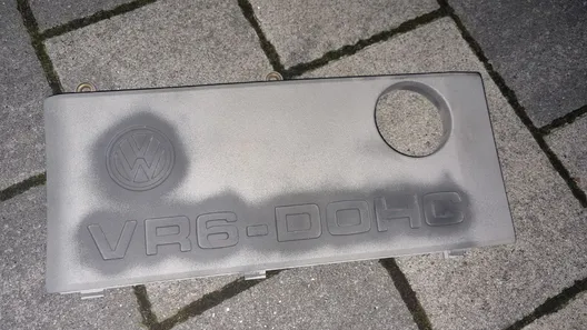

    Nach dem Steuerkette machen hatte ich noch mal eine neue Abdeckung besorgt, gestrahlt, lackiert und nun endlich verbaut.
    Also mal durchgeputzt :smiling_face_with_sunglasses:

  • neue Abdeckung besorgt, gestrahlt, lackiert
    Darf man kurz fragen mit welchem Strahlmittel Du das gemacht hast? Weil Kunststoff ist da ja nicht so ganz einfach.
  • Danke euch für die Kommentare :)
    Kann gerne mal nach einer Bezeichnung schauen. In der Firma nutzen wir das für Edelstahl-Oberflächenveredelung.
    Ein ganz feines gummiartiges Granulat. Habe den Druck runter gedreht und das an der alten gebrochenen Verkleidung vorher getestet :winking_face:

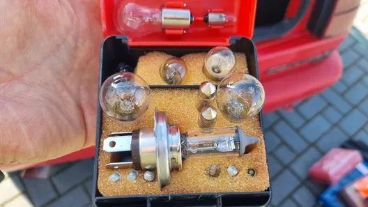

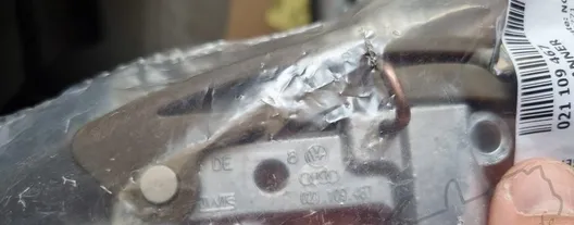

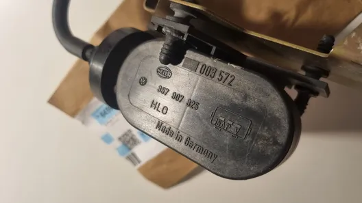

    Hierbei fiel mir allerdings aber eine Lampenbox mit originaler VW-Teilenummer in die Hand, kennt das jemand?

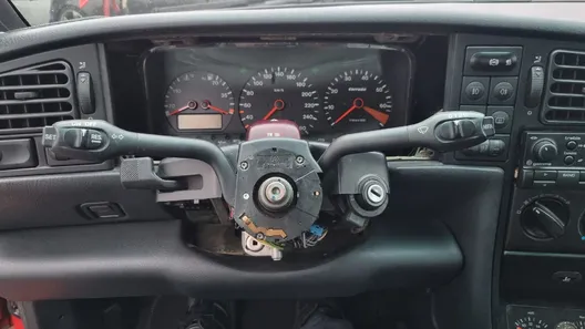

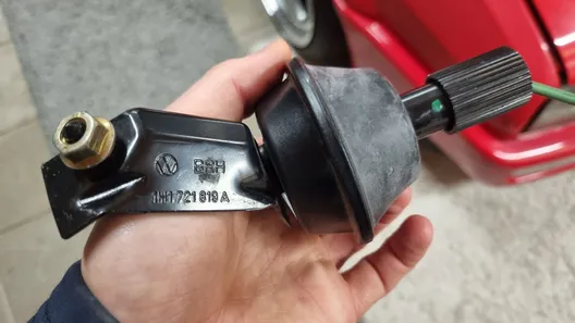

    Dann hat es mich wieder gepackt und hab mal bei der GRA angefangen.
    Da passte es wieder gut das ich was für Optik/Haptik machen wollte und das Original Airbaglenkrad schonen wollte.
    So ist es ja auch schon bei den Rücklichtern passiert und wird der AGA auch noch wiederfahren :winking_face:
    Daher nun mit BBS 3-Speichen :thumbs_up:
  • Hi Debo,
    ich sehe gerade, dass Du die untere Lenksäulenverkleidung ohne Ausbau des Kniepolsters hinbekommen hast. Ich hab das die Tage partout nicht hinbekommen in Zuge des Lenkradumbaus. Was ne Fummelei mit dem Airbagkabel (aua)..... Gibt es da einen Trick? Muss sie schlussendlich nun doch ausbauen um meine Lenksäule zu kontrollieren wg. Spiel (Stichwort "Arretierung des Bolzens") und wollte nicht extra das Kniepolster demontieren.
    Danke und Grüße
    Thorsten
  • Ja das ging schon - wie du siehst hatte ich den Tachorahmen demontiert und dann die verstellbare Lenksäule immer hoch- und runter gestellt bis ich sie rausnehmen konnte.
    Vice versa geht die Verkleidung so auch wieder rein. Nur zum Tausch des Lenkrades hätte ich sie vermutlich sogar drin gelassen, nur musste nun ja Schleifring raus und GRA-Kabel rein :winking_face:

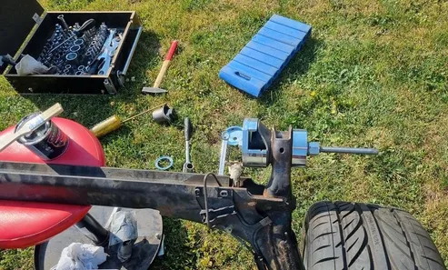

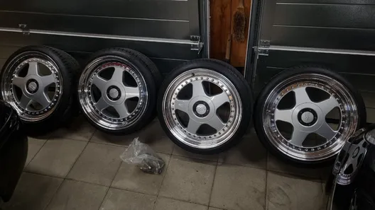

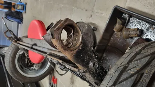

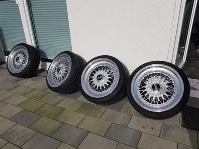

    Habe mal meine Futuras in 7.5x17 und 8.5x17 und 5x100 ausgekramt, weil ich endlich mal das KW V3 verbauen wollte.
    Also ran an den Speck - leider waren wir so motiviert, dass wir keine Bilder gemacht haben :face_with_tongue:

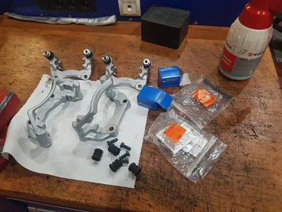

    Leider passte es vorne nicht ohne Adapter an der Bremse, also mal was aus dem Fundus suchen..
    Muss nun mal sauber machen und schöne Bilder schießen - es wurde spät :winking_face:
