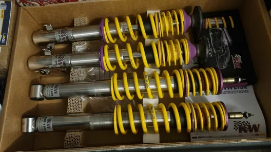

    Falls hier jemand das KW Variante 3 fährt, wäre es klasse, wenn die Erfahrungen hier geteilt würden:

    Ich habe einen Kostenvoranschlag für ein Komplettpaket für den Einbau des KW Variante 3 bei einer Werkstatt vorliegen.
    • Incl. dem KW Variante 3
    • incl. Meyle Domlager
    • incl. Vermessung und Einstellung
    • incl. aller "Handlingleistungen"
    • incl. TÜV/ Dekra / KÜS Abnahme
    Was meint ihr ist ein realistischer Preis (incl. Ust. 19%) ?

    Die Einstellungen von KW für den VR6 sollen erst mal unverändert übernommen werden. Ich muss das sicher erst mal austesten und dann ggf. Einstellungen nach Versuch und Irrtum vornehmen. Allerdings wird's sicherlich keine extremen Veränderungen geben. Die Auswirkungen beim Verändern der Zugstufe und/oder Druckstufe sind auch auf der KW-Seite ganz gut beschrieben.
    Mir schwebt da in etwa dass Verhalten wie bei meinem GTI in der Einstellung Sport vor. Angenehme Härte ohne große Komforteinbußen wenn man mit geringer Zuladung fährt.

  • redrocket - So, die erste vorsichtige Aussage kann ich machen, ABER bin erst 25 km gefahren.
    Das Fahrverhalten hat sich dermaßen positiv verändert, dass es nicht nur an den geänderten der Zug- und Druckstufen liegen kann.
    Es wurden u.a. auch das Querlenkerlager und das Hinterachslager erneutert. Vorne wurde auch noch etwas runter gedreht, was ja eigentlich für den Komfort eher kontraproduktiv sein müsste.
    Jedenfalls rollte der Corrado jetzt nicht mehr so hart ab, ist fast komfortabel im Vergleich zu vorher. Bin beeindruckt. :thumbs_up:
    So bleibt es erst mal bis ich die neuen Reifen habe. Dann kann es sein und ist auch wahrscheinlich, dass bedingt durch den Reifenmarkenwechsel und durch das weichete Gummi, dann nochmal an den Einstellungen etwas verändert wird.
