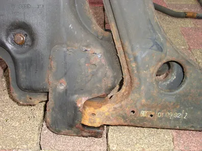

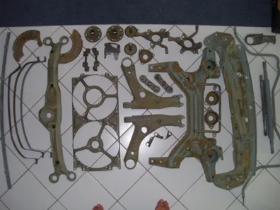

Nachdem ich im Frühjahr schon die HA komplett überholt hatte, ist es jetzt soweit. Im September zum 4ten Mal in Folge wieder TÜV ohne Mängel bekommen (die TÜV-Berichte davor sind gerade in einer anderen Dimension), die Gelegenheit jetzt auch den Vorderwagen auf Vordermann zu bringen.
Nach guten 22 Jahren auf der Straße haben die Bauteile doch etwas Rost angesetzt und bis auf ein Radlager sind auch alle Teile noch aus 1993.

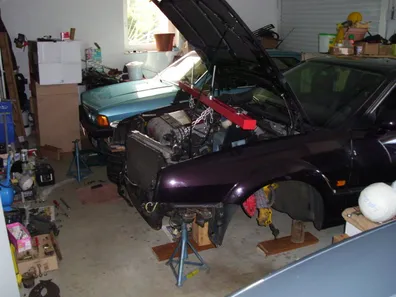

Also gestern mal angefangen die Achsschenkel auszubauen und heute morgen noch ne Stunde drangehängt, den hinteren Motorträger rauszubauen. Fehlt nur noch der vordere Träger und das Kühlerstehblech, welches auch schon ordentlich Rost angesetzt hat. Leider dreht sich der Bolzen unten am Klimakühler auf der Fahrerseite mit, da muss ich wohl die Mutter noch wegdremeln. Bis auf einen ABS Sensor und zwei Schrauben vom Traggelenk, die sich verabschiedet haben, ist alles heile geblieben.
Dann geht erst mal alles zu strahlen, gelbchromatieren und das ein oder andere Teil wird wieder schwarz gepulvert. Liegt also noch etwas Arbeit vor mir, auch wenn der Zusammenbau der angenehmere Teil ist. Im Dezember muss er fertig werden, da geht der Scirocco in den Winterschlaf.

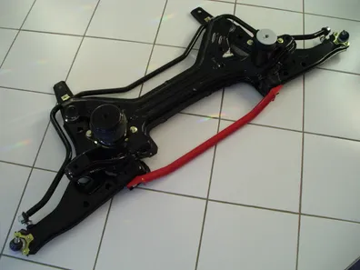

Vor 2 Wochen ging alles zum verzinken, nachdem die Teile vorher gestrahlt und mit Phosphorsäure behandelt worden waren.
Gestern hab ich die Brocken wieder abgeholt. Nächste Woche geht der größte Teil der Sachen zum pulverbeschichten.

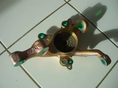

Heute fast zwei Stunden dafür geopfert, die Radlagergehäuse an den Stellen abzukleben, wo kein Pulver hin soll.
Gunther

passt schon, für die Teile auf dem Foto habe ich eine Rechnung über 124 € bekommen.
Ich lasse nicht alles pulvern, aber was original mal einen dünnen Hauch schwarzer Farbe hatte, bekommt jetzt Pulver drauf. Radnaben z.B. werde ich gelbverzinkt verbauen.
Gunther -

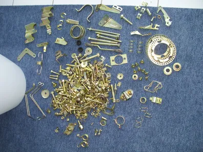

vorher abgestahlt und mit phosphorsäure behandelt..... alles selbst gemacht ??Wie gesagt, Teile sauber abgegeben, ob die vor dem verzinken damit noch was machen, weiß ich nicht.
Der Vorteil gegenüber Feuerverzinken ist auf jeden Fall eine geringere Schichtdicke (8µm), beim Feuerverzinken sind es zwischen 50-150 µm.
Was die noch alles anbieten, sieht man auf der Webseite:unter Verfahren und galvanische Verfahren. Manche schwören ja auch auf KTL. Was man als Kleinkunde aber alles bekommen kann, weiß ich nicht. Ist ja schon ein Großbetrieb. Meine Teile werden als Gestellware verzinkt. Bei Schrauben und Muttern (Trommelware) geht da bei meinen Mengen nichts, da hab ich eine andere Firma für.
Garantie hab ich mich noch nicht mit beschäftigt Radnaben aus 2007 sind immer noch gelb, sind aber höchstens mal naß geworden, haben kein Salz mehr gesehen.

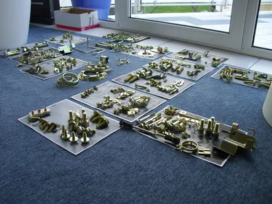

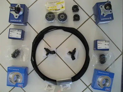

Nun ist doch schon jetzt Weihnachten Diese Woche konnte ich die Teile vom Pulverbeschichter abholen. Und am Freitag hat ein Bekannter nach 4 Wochen die Schrauben und Kleinstteile vom gelbverzinken aus Pfungstadt mitgebracht. Nach einer Stunde waren alle Schrauben auf die Fotos sortiert, auf denen ich mir nach dem Ausbau notiert hatte, wo was hingehört. Nach zwei Monaten wird das sonst problematisch.
Radlager, Koppelstangen, ABS Sensoren, Traggelenke, Stabilagergummis, Querlenkerlagen und Buchsen und die Ringe für die Lüfterräder sind auch schon da, jetzt geht es an den Zusammenbau.

Die Lager der Querlenker sind schon wieder eingepresst und die VA zusammengebaut. Eine Querlenkerstrebe lag hier noch rum, die hab ich gleich mit verbaut. Für die Stabilagergummis hab ich auch eine originale Lösung gefunden:http://www.vwcorrado.de/forum/…php?p=4658032#post4658032

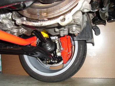

So, seit dem 22. Dezember steht er wieder auf seinen vier Rädern. Beim Einpressen der Radlager in die Achsträger hat die Presse ganz gut geächzt, die Radnaben einpressen ging deutlich leichter.
Gesamtkosten:Strahlen der Großteile 60 Euro
Gelbverzinken der Teile 120 Euro
Gelbverzinken der Kleinteile (selbst gestrahlt) 60 Euro
Pulverbeschichten 120 Euro
Ersatzteile aus Beitrag 13 + 3 Dichtungen 235 EuroGesamt: 600 Euro
Ich lass jetzt noch die Sichtleiste am Schlossträger und die Stoßstange lackieren, ist ja kein Porsche
