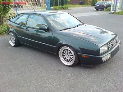

Musstest du an den Radläufen etwas verändern?
Ja das stimmt die sieht schon viel besser aus!
Super danke für die schnellen Antworten Also ehrlich gesagt jetzt wo ich die Felgen auf dem Corrado sehe gefallen sie mir doch nicht mehr so.
Tyler
Hast du diese Felgen zufällig verbaut an deinem Corrado laut Advantar? Wenn ja welche Größe? Was musstest du anpassen? -
eventuell wollte ich mir BBS Felgen zu legen. Auch hinsichtlich einer größeren Bremse demnächst mal. Ich fahre im Moment die S2 Felge in 9x16 ET 50.
Leider passt hinter die Felge keine vernünftige Bremse den die schleift an der Felge. Andere Adapterscheiben gehen auch nicht da sonst die Abdeckung nichtmehr gegeben ist. Die Radläufe sind in original Optik gezogen.
Mein Frage ist passen 7.5Jx 17 Felgen mit ET 35 wohl? Es ist die BBS RX228. Welche BBS Felgen passen sonst noch wohl von BBS bzw BBS Optik?
Hat der vielleicht Porsche Turbo Felgen drauf? Der hier zufällig?
