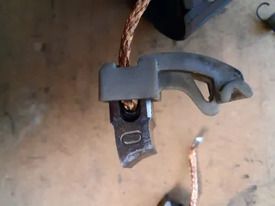

Kalli Auf den Gedanken bin ich auch schon gekommen. Nur leider ist das nicht so einfach.
Erstmal brauch man passende Kohlen die in den Halter passen. Dann muss die Kontur genau passen. Den im Gegensatz zu den meisten Kohlen sind diese Gebogen. Diese Biegung ist erforderlich um den Drehpunkt quasi auzugleichen. Damit die Kohle immer exakt an dem selben Punkt am Kommutator aufliegt.
Ich habe es mit geraden Kohlen probiert. Diese musste ich kürzen. Schon hier hatte ich Probleme sie gleichmäßig gerade anzuschleifen.
Der Motor lief zwar ,aber mehr schlecht wie recht. Das beste wäre mit einer cnc Fräse.
Wenn du natürlich sagst ,dass du sie exakt schleifen könntest wäre das ein Versuch Wert.
