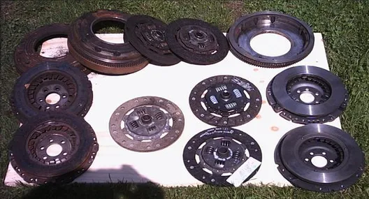

Anfang August wurde der Jetta dann leer gemacht, Motor + Getriebe, der Innenraum, teil der Elektrik, die Bremsanlage die Hinterachse wurden ausgebaut.
http://www.vwcorrado.de/forum/attachme…ntid=3621&stc=1
Dann wurde der Motor zusammen gebaut..
http://www.vwcorrado.de/forum/attachme…ntid=3622&stc=1
