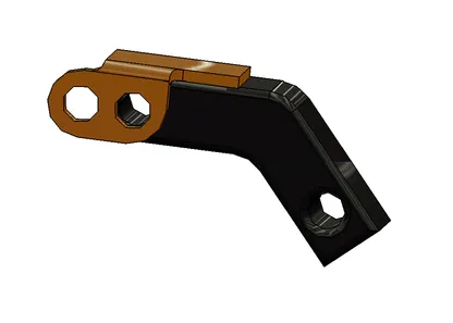

Ich hänge momentan am Problem mit der Vorspannung.
Entweder ich drehe die Kontermutter so tief das der Griff die Tür öffnet oder ich stell ihn so hoch das ich das schloß schließen kann aber der Türgriff nichtmehr genug Druck aufbaut um die Tür zu öffnen.
Ich weiß auch nicht genau was diese kleinen Winkel darstellen sollen (in der Anleitung). Desweiteren habe ich die Gewindestange einfach gebogen da ich in keinem Baumarkt Gewindehülsen in M5 bekommen habe.
Die kleinen Winkel habe ich an die Türgriffe geschraubt und dann die Gewindestange durch diese Winkel geschoben, dadurch habe ich einen längeren Hebelweg am Schloß erzielt und nicht soviel Vorspannung benötigt.

hallo hallo danke für die listung der teilenummern !!!! hat jemand ein paar maße für den bau des gestänges ??? Und vielleicht noch eine kurze erklärung über die positionierung der winkel das ist aus dem bild nicht ganz so ersichtlich !!!
Die Winkel habe ich mit dem hinteren Loch an den Hebel des Türgriffs geschraubt, um nen längeren Hebelweg zu erreichen.
Das sieht dann ungefähr so aus:
PS: Den Winkel schraubt man am besten mit M5 er Inbusschrauben fest, weil mit nem Sechskant kommt man da sonst nicht hin... -
