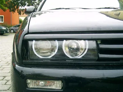

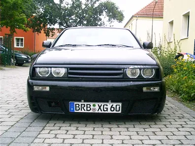

hi so hab mir mal rangemacht und die E36 sw im corri geschmissen sieht gut aus nur der spalt außen stört mich im moment noch ein bisschen kommt aber noch weg hier mal ein paar bildas mfg denny
E36 Scheinwerfer in meinem Corrado

hatte auch die e36 klarglas drin mit angel eyes....vor knapp 2 jahren. den spalt bekommste ja recht schnell mit nem kleinen blech zu... welche hast du genommen? weil bei meinen mußten damals die haubenöffner entfernt werden, da die Federn/Bolzen rechts und links an der haube zu tief in den schloßträger gehen... haben dann mittig einen fanghaken vom Golf eingeschweißt...

Mach mal bitte Fotos bei Tageslicht, im dunkeln kann fast alles gut aussehen!
Grüssle Günni
bilda bei tag
Jetzt an der Seite noch was hingeschweißt und gut is das Ding

Ja doch, hat schon was. Mir gefällt zwar mit Original Scheinwerfern besser, aber die vom e36 sehen besser aus als die In-Pros.
Aber du musst wirklich noch ein Blech einschweissen, sonst sieht es irgendwie halb fertig aus.
Selbst wenn du das mit blechen zumachst wird das immer seltsam aussehen, wenn ich solche SW unbedingt haben müsste würde ich die InPro´s nehmen.

Ich finde nicht das es merkwürdig aussieht, ich finde das es ihn Bulliger macht ich setzt heut abend mal Photos von meinem rein!

Zum Umbau bei mir musste jedenfalls die Originalmotorhauben Entriegelung
raus!Dann Bleche auf die Seite hin
Das Ergebnis ist zwar schön aber ich mach so einen Scheiß nimma -

sieht *** geil aus
würds auch gern machen nur mir fehlt zeit und erfahrung...
aber echt geil
generell die ganze front
feine sachenice
Wie hast du des mit der Entriegelung eigentlich gelöst
ist alles so geblieben wie es original ist musste nur ein stück raustrennen und den deckel von den sw habe ich kleiner gemacht mfg
genauso hab ich es auch gemacht.
wie habt ihr die deckel von den sw kleiner gemacht???
wieviel mußtet iohr da weg schnitzen??? -
bei mir waren es so 25mm und vom schloßträger bis knapp zu den schweißpunkten 10mm
KiddoW, passen die Teile, welche bei Dir rumliegen ohne Änderungen am Fahrzeug oder muß ich da noch was machen? Was sollen Sie eigentlich kosten? Und wie ist das mit TÜV, gibst da Probleme. Kann man da eigentlich regulär Xenon reinbauen?
MFG Diabolino
also ich hab ja die von hella genommen(ist der einzigste e36 xenon nachrüst..SW-Hersteller)und da gibt es ne ABE (fürn e36)dazu,damit habe ich das ganze legal per Einzelabnahme eingetragen bekommen in Verbindung mit aut.LWR(ist bei den Hellas mit dabei)und SW-Reinigungsanlage.
