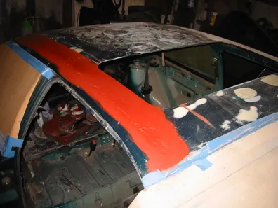

  • 1.dachleisten raus
    2.löcher bohren damit nacher wachs rein pumpen kannst
    3.da wo geschweist werden soll blank machen
    4. blech streifen schneiden blank machen
    5 nassen schwamm aufs dach legen und jeden schweis punkt sofort kühlen und immer schön weit auseinander bleiben beim schweissen damit sich die stelle nicht zu sehr erhitzt ich hab immer 20 cm abstand gelassen und im zick zack gepunktet
    6.es reicht wenn nachher alle 3 cm ein schweispunkt sitzt. das ist nur zum verschliesen mit ner naht verschweist mal tragende teile. wie zb eisen träger an brücken. :grinning_squinting_face: wenn das verzinnst passiert da gar nichts
    7.mit der flex und drahtbüstenaufsatz blank machen
    8. verzinnungspasste auftragen erhitzen abwischen fläche vorverzinnt
    9. mit lötlampe gleichmäsig erhitzen und die fuge verzinnen
    10. mit karosserie feile bündig feilen
    11.grundieren und verspachteln und schleifen
    12. die hintere öffnung mit karrosserie dichtmasse verschliesen und glatstreichen
    13. füllern besser spritzspachtel auftragen,schleifen und füllern und lackieren
    14. wachs von unten in die löcher von unten einspritzen(wichtig die löcher vorher machen sonnst bekommt das blech pickel, wenn von unten durch bohrst und in dem blech einschlägst)
    15. über das ergebnis freuen
    hatte das an der syncro karrosse so gemacht da hat sich nichts verzogen wollte das bei meinem jetzigen auch machen aber da hatte ich dann doch kein nerv mehr zu. audi griffe antennenloch und schriftzug sollten reichen
    wer interesse hat dem kann ich fotos davo schicken hatte das damals festgehalten

    richtig wenn das blech druaf setzt hast nen hohlraum deshalb die löcher von unten wo mit nem hohlraum versigelungs schlauch reinkommst.
    komplett verzinnen kannst auch machen wenn du 25kilo zinn bezahlen willst in die dinger geht schon bischen was rein dann kannst das auch machen.
    @turbomann die scheibe hab ich drin gelassen. das ganze mit panzertape und ner dicken pappe abgedeckt dann passiert da nichts
    ich hab ja noch ein bischen platz für bilder hier frei dann lad ich die hier gleich hoch denke mal gibt noch mehr die daran interesse haben
    hab im übrigen überschweisbare grundierung genommen dann hatte ich dem hohlraum wenigstens schonmal rostschutz

  • hab das genauso gemacht wie heliusblau beschrieben hat ausser dass ich den abschluss zur heckklappe auch mit blech verschlossen und verschweisst habe.hab den blechstreifen einfach bisschen länger gelassen und passend zum endstück ausgeschnitten,abgekantet und dann verschweisst. die schweissnaht wo nachher das scharnier sitzt mit einem spitzfräser zurechtgestutzt.sieht so aus als es schon immer so gwesen wäre.habe drei löcher für das hohlraumwachs gelassen (vorne mitte hinten) und die nach der konservierung mit gummistöpsel vom mercedes 124 heckdeckel verschlossen,da trieft dan auch im sommer nichts mehr raus.

    Es sind keine 25 Kilo aber schon genügent viel Stangen Zinn draufgegen...
    Die Front scheibe muß auch raus...
    Bisher ist noch nichts gerissen... :spitze:
    Wieso sollte es auch, wenn's gut gemacht ist...
    Man muß nur beachten das für Zinn ein anderer
    Feinspachtel und Grundierung verwendet werden sollte...
    sonst gibts Blassen, weil es auf Zinn anders haftet als auf Blech und der Zinn es abstösst...
    Spreche leider aus Erfahrung... :frowning_face:
    Aber jetzt mit dem richtigen Mitteln ist als wieder gut... :winking_face::schwitz:
    Vorteil keine zusätzlichen Hohlräume (Rost)...
    Übringens sind meine die Löcher für die Spritzdüsen, meine Ausparung fürs Emblem hinten, sowie beide Dehnungsfugen auch verzinnt :winking_face:
