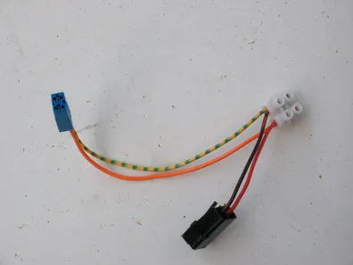

    hab mal ein Kabel zur Messung des Steuerstroms am Drucksteller gebaut.
    Ist das so korrekt? (An der Lüsterklemme soll mit einem Multimeter gemessen werden)
  • So bin jetzt endlich mal wieder an meinem heimischen Rechner und kann Bilder einstellen. Die Messung habe ich folgendermaßen durchgeführt (siehe Bild):
    @ Masti
    Ja, ist im Prinzip das gleiche...Allerdings kann man den Drucksteller nicht einstellen, sondern man stellt durch die Drehung an der Co-Korrekturschraube die Lage der Stauscheibe ein. Damit ändern sich dan auch indirekt die Steuerströme des Druckstellers..
    PS: Sorry für die unleserliche Beschriftung des Bildes, ist aber an sich easy zu verstehen -rot=Plus, braun u. schwarz=masse. Der blaue stecker wird beim Drucksteller eingesteckt, in die schwarze Buchse kommt der ursprüngl. Stecker der Kabelleitung zum Drucksteller.
