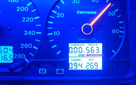

Für die die es genau brauchen
Ganz schön wenig Ladedruck bei dieser Drehzahl ![]()
ZitatGanz schön wenig Ladedruck bei dieser Drehzahl
Überhaupt keinen Ladedruck möchte ich sagen.
Und man beachte den Tacho bis 280km/h. Aber Matoa hat ja soweit ich weiss auf Kompressor- VR6 umgebaut.
Mit der Ladedruck Anzeige kömofe ich aktuell noch.
