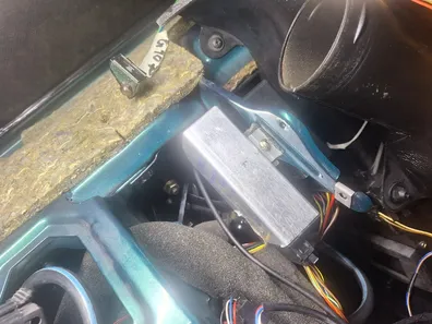

Laut den Reparaturanleitungen ja, aber es sitzt tatsächlich rechts neben dem Tacho.
Nochmal ein Bild siehe blauen Kreis.

Das DWA Steuergerät sitzt etwas über dem Spoiler Schalter.
Die DWA, die ich bei einem 94er VR ausgebaut hatte, saß auf der anderen Seite, also auf der rechten Seite der Strebe, an der hier das GRA-Steuergerät sitzt.

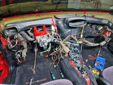

Will jetzt niemanden zu nahe treten, aber Marcos Corrado ist ein halber 35i (OBD2, 16 bit, Climatronic, etc. ) 🫣

Ich habe auch beides, DWA mit WFS ab Werk, die GRA nachgerüstet. Ich habe das Steuergerät dazu hinterm Tacho an eine Strebe montiert meine ich.
So hab ich es bei DWA (ab Werk) und Tempomat (nachgerüstet) gelöst.
DWA rechts von der Blechlasche und GRA links davon.
Genau so kenne ich das. GRA links an die Strebe und DWA rechts.
