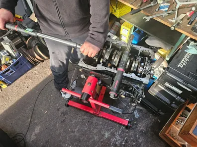

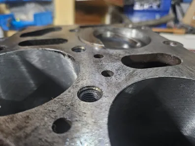

  • So. Der Block ist gebohrt und gehont wieder da.
    Folgendes wurde gemacht.
    Gebohrt von 81,0 (AAA) auf 82,51 (ABV erstes Übermaß)
    Dichtfläche incl. Kettenkasten wurde leicht geplant.
    Lager der Nebenwelle wurde mit getauscht.
    Kolben wurden vermessen und für Top befunden. Dazu gibt's neue Ringe.
    Jetzt wird erstmal der Block angemalt.
    Dann geht's weiter mit Probesitz diverser Kurbelwellen.......
    Gruß Marco
    Member of CCG & CCN
  • Langsam geht es weiter.
    Der Block wurde mit na Drahtbürste endrostet und 2x mit Abstand von 3 Tagen mit Fertan gestrichen.
    Dann gründlich gewaschen, lackiert und auf den Motorenständer montiert.
    Jetzt erstmal den Ständer richten.....
    Gruß Marco

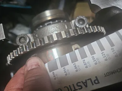

  • Die beiden Lager der Nebenwelle hat der Motorenbauer mit gemacht.
    Gruß Marco
    Member of CCG & CCN
  • Na toll. Ich habe gehofft, ich könnte jetzt was lernen. Wo bitte ist das 2. Lager her, bzw. hast Du mal eine Bestellnummer? Ich hatte das Netz kreuz und quer durchsucht und rein gar nichts gefunden.
  • Das vordere soll wohl von nem alten 1.9er TDI sein (1Z?).
    Das hintere ist wohl was passend gespindeltes.
    Stehen beide nicht beim VR im ETKA
    Mal was aus dem VR6 Forum
    Gruß Marco
    Member of CCG & CCN
    Einmal editiert, zuletzt von Matoa (25. Oktober 2024 um 17:52)
  • Das große Lager hat im VW-Regal die Nummer: 026 103 501 und wurde bei sehr vielen Motoren an der Zwischenwelle verbaut u.a. 2E und ABF.
    Das kleine habe ich damals nirgends finden können. Nach dem Rückschlüsseln der Glyco-Nummer ist das kleine Lager offensichtlich nur beim VR verbaut worden. Teilenummer 021 103 521.
