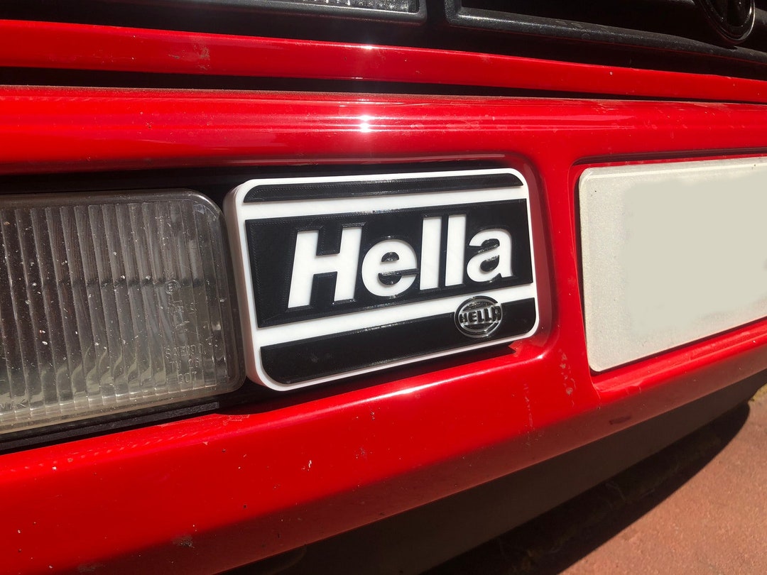

Soweit ich weiß gibt es die nur für die vfl Modelle im 3d druck
hier gibt es auch was für Facelift
VW Corrado VR6 G60 16v 8v White/black Hella Fog Light Covers - Etsy UKThis Car Accessories item by BespokeCreat3d has 12 favorites from Etsy shoppers. Ships from United Kingdom. Listed on 09 Oct, 2023www.etsy.com -
Okay dann lieber die STL druck ich dann selber
