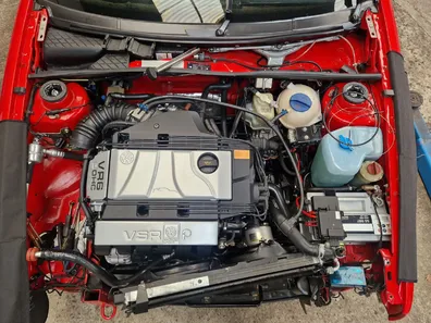

    Letzte Woche habe ich, als das Wetter trocken war, den Zossen von meiner Garage am Haus zur ca. 6 km entfernten Halle verbracht. Der Motor sprang sofort an, obwohl ich im Oktober 2021 das letzte mal getankt habe (Insider-Seitenhieb :) ) . Dann habe ich den Motor schön warm gefahren und bin erst mal den Klängen des VRs erlegen gewesen. Ja, macht schon Spaß das Auto. fährt wie ein Neuwagen, nimmt sehr spontan Gas an und kann mit den 285 Nm und 190 Pferdchen bei 1240 KG durchaus im heutigen Verkehr gut mitschwimmen.
    Das VSR arbeitet perfekt und es ist immer wieder schön anzuhören, wie deutlich sich das Ansauggeräusch ändert, sobald die Umschaltklappe öffnet.

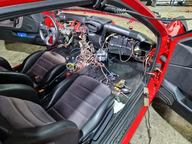

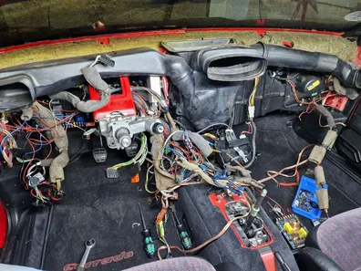

    Letzten Donnerstag habe ich damit begonnen den Innenraum zu zerlegen.

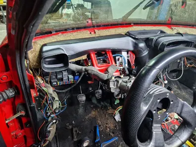

    Ich hatte dann soweit alles gelöst, aber das Brett nicht rausgeholt, weil ich alleine in der Halle war.
    Am Freitag habe ich das Brett herausgeholt und auch den kompletten Heizungs- und Klimakasten demontiert:
    Alle ausgebauten Teile habe ich den Kombi gepackt und dann zur Reinigung und Revision mit nach Hause genommen.

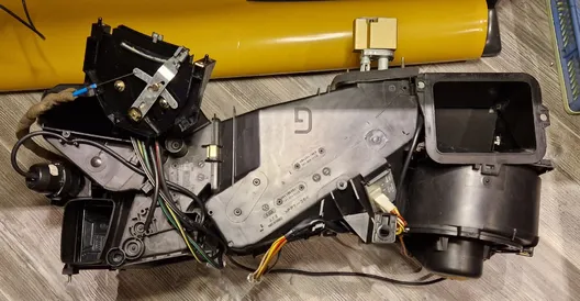

    Zuhause angekommen habe ich zunächst den Klimakasten zerlegt. Mit der UV-Lampe habe ich den Verdampfer dann inspiziert und den als Übertäter für den Druckverlust des Kühlmittels ausgemacht:
    Aber auch sonst kann es eine gute Idee sein den Kasten nach 30 Jahren mal zu öffnen. Was sich da alles ansammelt :grinning_squinting_face:
    Ich hatte es mir allerdings noch schlimmer vorgestellt. Wenn alles zusammen ist, kommt dann nun endlich der schon länger im Regal liegende Innenraumfilter zum Einsatz.
    Den Kasten habe ich dann komplett zerlegt und gereinigt.
    Die Lüftungsklappen wurden ebenfalls gereinigt, vom alten Kleber befreit und neu mit EPDM beklebt:

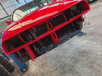

    Am Sonntag habe ich dann noch kurz die Stoßfänger montiert und Abends noch zum Lackierer gebracht. Damit hat er nun alle noch zu lackierenden Teile in seiner Werkstatt.

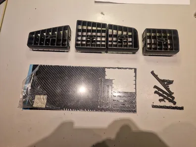

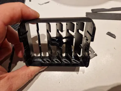

    Beim Reinigen der Lüftungsdüsen ist es auch bei mir passiert:
    Die kleinen Hebelchen für die Gleichstellung der Lamellen sind zerbröselt.
    Daher habe ich mich dann an den Computer gesetzt und die Elemente neu gezeichnet.
    Ich weiß, dass es da einen Reparatursatz aus dem 3D Drucker gibt, ich bin jedoch kein großer Freund vom 3D Druck aus dem Hobby-Bereich und habe mich dazu entschieden die Teile aus Echtkarbon zu fräsen.
    Daher ab in den Keller und 3 Sätze davon gefräst:
    In der Stärke hatte ich nur schickes 3D Carbon, aber tut der Funktion ja keinen Abbruch.
    Die Teile passen perfekt und die Düsen funktionieren nun auch wieder wie gewünscht.

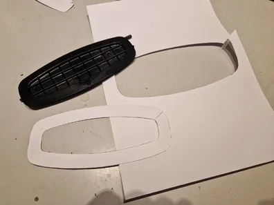

    Beim weiteren Reinigen ist dann auch schon das nächste Teil zerbröselt.
    Hinter den Lüftungsdüsen gibt es ja Stauklappen. In der Mitte eine für beide Lüftungsdüsen zusammen und links und rechts jeweils eine. Bei allen Dreien ist auch hier der Weichmacher aus dem Schaumstoff verflogen.
    Ich habe den Rest der Dichtung ausgebaut, gescannt und dann nachgezeichnet. Diese Zeichnung habe ich zunächst auf 200g Papier gedruckt und ausgeschnitten um zu tesetn, ob das so passen würde:
    Da ich leider nur selbstklebendes EPDM da hatte, habe ich zwei 2mm selbstklebende EPDM Matten gegeneinander geklebt und mit einem Cuttermesser ausgeschnitten. Das Ergebnis war dann nicht so berauschend, da die 4mm zu dick für Führungen in den Klappen ist. Um aber zumindest testen zu können ob das passt, habe ich ein Stück 3mm starkes EPDM von der Klebeschicht befreit und ausgeschnitten.
    Ein paar Anpassungsarbeiten mit der Schere waren noch nötig, passt aber dann wohl so. Ich habe nun EPDM Matten ohne Klebeschicht bestellt. Aus Glasfaser werde ich mir eine Schablone zum Ausschneiden fertigen und einen weiteren Prototypen bauen. Wenn der passt, bin ich ja schon mal versorgt. Eventuell werde ich mir dann nochmal ein Tangentialmesser für meine Fräse besorgen und ein paar Repsätze anfertigen, falls daran Interesse besteht. Aber das sicherlich nicht in den nächsten Wochen, da ich derzeit echt genug um die Ohren habe :winking_face:

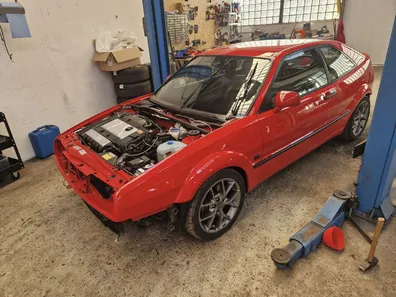

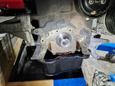

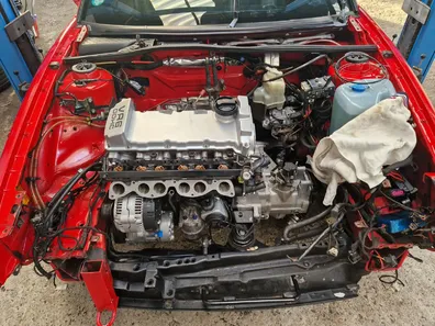

    Aber es ging auch am Zossen direkt weiter. Den Motor habe ich am Freitag herausgeholt.
    Zunächst erst mal den Zossen auf die Bühne gepackt und die Habe demontiert:
    Kühlwasser abgelassen und nach und nach obenrum alles demontiert:
    Kurz danach hang der Motor auch schon am Haken:
    Schon hat man genug Platz um mit dem Feudel mal durchzuwischen. :grinning_face_with_smiling_eyes:
    Nach nun rund 40.000 km interssierte mich vor allem wie das Simplex-Spannersystem ausschaut. Macht wirklich einen guten Eindruck. Kaum Spuren auf dem Kettenspanner zu erkennen. Ich kann den Umstieg, wenn man die Ketten macht, echt nur empfehlen.
  • Auch der Kopf oben ist noch blitzblank. Gutes Öl leistet halt neben der Schmierung auch eine gute Reinigungswirkung.
    Der Schuldige für einen Kühlmittelverlust wurde auch gefunden. War aber schon klar woher das Wasser kam:

    Den Motor habe ich auch schon wieder soweit drin. Die Leckagen im Ölbereich lagen leider auch hier am Versäumnis des damaligen Motorenbauers. Er hat schlichtweg "vergessen" Dichtmittel unter den Kurbelwellendeckel stirnseitig am Schwingungsdämpfer zu machen. Ich ging hier davon aus, dass der Wellendichtring defekt ist, aber unter dem Schwingungsdämpfer war alles dicht. Nachdem ich den Deckel dann heruntergenommen habe, sah man halt nur blankes Metall.

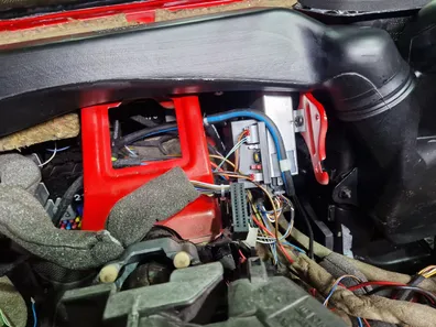

    Schon beim Ausbau des kleinen Motorkabelbaumes viel mir auf, das die Lebenszeit der Strippen abgelaufen ist. Am Stecker Hallgeber ist auch direkt eine Leitung abgebrochen:
    Da einige andere Leitungen ebenfalls echt übel aussahen und sich auch so anfühlten, habe ich beschlossen den Kabelbaum komplett zu erneuern.
    Also die Leitungsfarben und Größen rausgesucht und ein paar Ringe bestellt.
    Die Kontakte habe ich normalerweise alle da. Braucht man ja ab und an. Also alles schon sortiert :grinning_squinting_face: auf den Tisch gelegt und den Kabel baum Strippe für Strippe neu gemacht.
    Am Ende sieht das dann so aus:
    Und hier noch fertig gewickelt:

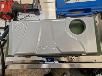

    Es folgen hier nun die vorerst letzte Episode. Damit ist das Projekt abgeschlossen. Ein neues Projekt steht schon an und steht auch schon im Lagerraum. Dazu dann aber später mehr.
    Wie ich oben ja schrieb, ärgerte mich das Motörchen schon etwas.

    Also einen 5,5er Bohrer genommen und versucht das Werkzeug hinten einfach auszubohren. Das klappte auch ganz gut. Stück für Stück kam ich tiefer. Zwischendurch habe ich eine Schraube reingedreht und nachgemessen wieviel ich noch tiefer muss, damt die Schraube da so weit wie nötig rein geht. Mir fehlten schlussendlich 2mm. Ich dachte kurz darüber nach die Schraube einfach entsprechend zu kürzen. Aber ich konnte mit der Vorstellung nicht leben, das eine von 10 Schrauben kürzer ist.
    Also einen 6er Bohrer genommen, da der 5,5er hinten schon am Alu war. Noch etwas tiefer und ich könnte einen Wasserkanal treffen. War mir zu heikel, also einen dickeren Bohrer um mehr Reste noch heraus zu bekommen.
    Tja, kurz angesetzt: KNACK... Bohrer im Loch abgebrochen :rolling_on_the_floor_laughing: :face_with_tears_of_joy: :rolling_on_the_floor_laughing:
    Dann habe ich den Motor, VW, den Motorenbauer und mich selbst lautstark beschimpft, habe von dem Scheiß ein Foto gemacht und bin nach Hause.
    Ich habe dann mit einem guten Kumpel gesprochen, ob er eine Idee hat. Er wollte dann am nächsten Tag mit seinem WIG-Sschweißgerät rum kommen und eine Mutter aufschweißen. Im Notfall von unten in den Gewindekanal fräsen, um das Gelumpe aus dem Loch zu bekommen und dann wieder zuschweißen, neues Loch und M8er Gewinde schneiden -> fertig...
    Ich ja, mach Du ma, komm ma rum und zaubere, ich fasse da nichts mehr an, wird dann ja alles nur schlimmer... :face_with_tears_of_joy:
    Er hat dann Tags drauf mit der Geduld eines Schwachsinnigen so lange in dem Loch rumgepopelt, also mit allem was er finden konnte, das in das Loch gepasst hat und hat es echt geschafft den Bohrer in 3 Teilen, den Rest vom Werkzeug und auch die Gewindehülse heraus zu bekommen. Das Loch sah zwar erst nicht so dolle aus, aber nach dem Ansenken, und dem Einsetzen eines originalen Helicoils, war auch das wieder schick.
    Das Eindrehwerkzeug vom Original ist auch echt völlig anders, und wenn man dann nochmals 2 Minuten nachdenkt, dann leuchtet es auch ein, wieso das mit dem Chinakram so passiert ist. Den Müll habe ich zurück gesendet...

    Noch das schicke Aluunikat von Abdeckung mit spezial Dämmmatte drauf:
    Und schon ist die Laue wieder etwas besser.
    Kühlsystem vakuumbefüllt und mal den Motor laufen lassen. Mal sehen, ob mein selbst gebauter Motorkabelbaum überhaupt funktioniert:
    Restart Video 13 sec
    OK, Motor scheint zu laufen. Aber leider fehlt hier noch das Eine oder Andere:
    Luftverteiler und Klimakasten ist wieder drin, muss ja, sonst könnte man den Kühlmittelkreislauf ja nicht befüllen :winking_face:
    Den ganzen Leitungsquatsch, auch Kabelsalat habe ich dann mal komplett entdröselt. Die abfallenden Schaumstoffmäntel entfernt und die Leitungen alternativ mit "Flauschiband", also Filzgewebeband neu gewickelt. Sieht besser aus, klappert auch nicht und man hat durch die Bündelung auch hinterm Armaturenbrett mehr Ordnung.
    Dann habe ich nun auch endlich mein selbstentwickeltes VSR-Steuergerät verbaut. Hier habe ich mir dann auch einen kleinen Kabelbaum von dem Steuergerät zum Sicherungskasten und vom Steuergerät bis zum Magnetventil im Motorraum gebunden.
    Im Motorraum selbst habe ich den mit dem Hauptkabelbaum vom Sicherungskasten bis zum Motorsteuergerät gewickelt.
    Einen schicken Platz für das VSR-Steuergerät habe ich dann auch gefunden:
    Direkt hinterm Tacho neben dem GRA Steuergerät war noch Platz. Hier kommt man im Falle eines Falles auch gut dran.
    Da ich seit einiger Zeit ein Problem mit der GRA hatte, habe ich auch in dem Bereich ein paar Teile getauscht. Problem war, dass die Geschwindigkeit nicht sauber gehalten wurde. Es kam immer zu dem Effekt, 70 km/h gesetzt, Geschwindigkeit fällt auf 67, Motor beschleunigt auf 72 und fällt dann wieder ab. Das geht dann die ganze Zeit so. Ich vermute da eine Undichtigkeit im Unterdrucksystem und habe alles, was es noch in dem Bereich gibt direkt mal mit getauscht, also die Schläuche, das Stellelement am Pedal und die beiden Belüftungsschalter an Kupplung und Bremse. Mal sehen, habe ich noch nicht getestet.
    Auch habe ich den Gaszug getauscht. Alle Teile die sich im Innenraum bewegen und die ich in der Hand hatte, habe ich ja ohne hin gereinigt und neu gefettet, auch die Drosselklappe im Motorraum.
