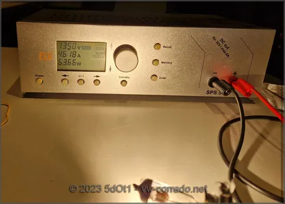

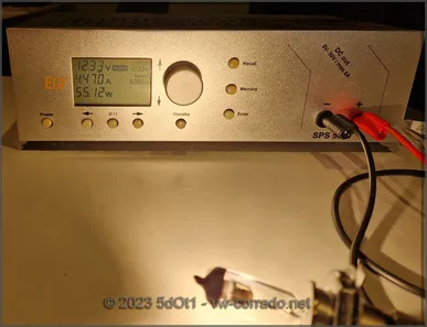

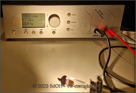

    Wie man auf dem ersten Bild erkennen kann, gönnt sich das Leuchtmittel bei 13,5V schon 63,66 Watt.
    Die Industrie gibt die 55 Watt bei 12,4V an (maximale Batteriespannung) und das liegt in den meisten Fällen auch so am Leuchtmittel an. Bei 12,33V gönnt sich mein Leuchtmittel ziemlich genau 55W:
    Bei 13,8V sind es schon 66 Watt.
    Mit einem Relaissatz, fahrt ihr also durchaus schon mit 65W H4 Lampen herum, die dann wohl auch um und über 1000 lm haben werden.
    Wie Eingangs erwähnt hat die Halogen Nightbreaker 200 1150 Lumen. Man kann davon ausgehen, das diese Angabe sich ebenfalls auf die 12,4V bezieht. Hier werden dann wohl auch so um und bei 1300 bis 1350 lm bei 13,5V zu erreichen sein, aber die Lichtfarbe ist halt gänzlich anders als bei LED-Leuchtmitteln.
    Fazit: Umso größer die Leistungsaufnahme umso größer der Spannungsabfall. Deswegen war es auch schon damals nicht sinnvoll die 85/100 Watt Leuchtmittel zu verbauen, da hier durch die gestiegene Leistungsaufnahme die Spannung noch weiter gefallen ist. Ergo war auch damit das Licht kaum heller.
