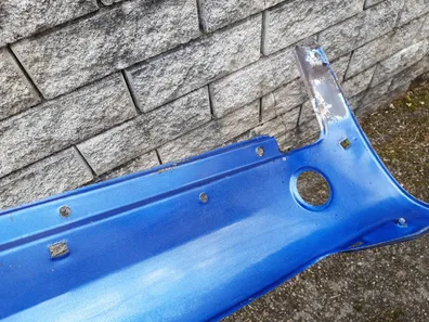

    Ich hätte zum genannten Frontblech auch Bilder vom Original-und Zubehörteil. :winking_face:

  • Das Blaue Frontblech ist über 30 Jahre alt.
    Und so kann ein Zubehörteil nach nur ca. 5 Jahren ausschauen.
    Zugegeben, dieses Teil wurde vor dem montieren nur einige Male mit Rostschutzfarbe angestrichen und vielleicht nicht so professionell wie von einem Autolackierer, aber das Blech wurde ja nicht blank geliefert, sondern war ja immerhin schon grundiert. Da müsste Rostschutzlack doch mehr schützen. Ausser es ist Blech von minderer Qualität. Gut bei uns wird auch extrem gesalzen.
    Ergo, nimmt bloss keine Achse aus dem Zubehör, ist zumindest meine Meinung.
