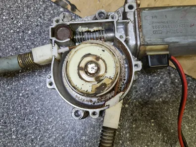

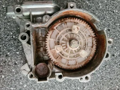

Jetzt hat es doch noch den Motor eines meiner eFH zerlegt. Gemäß Reparaturleitfaden soll man für den Ausbau die Scheibe nach unten fahren, ich frage mich nur, wie?
Eine manuelle Bedienung gibt es -so wie beim Schiebedach- ja wohl nicht.
Bekomme ich Motor und Gestänge auch so ausgebaut und die Scheibe ausgehangen, nach dem ich die Nieten ausgebohrt habe?
