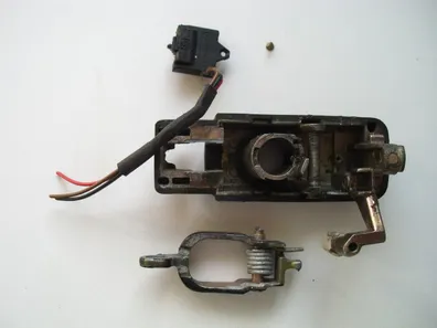

Nach dem Umbau des ganzen Kabelsalates aus der 94iger Unfallkarosse mag die Zentralverriegelung noch nicht so, wie ich oder so wie sie soll.
Keine Reaktion mit dem Schlüssel im Türschloß der Fahrerseite. Beifahreseite hat kein Türschloß. Wenn ich eine Runde gefahren bin und die Zündung ausschalte, höre ich ein kurzes Summen der ZV Pumpe. Dabei gehen die Knöpfe an beiden Türen hoch, wenn ich diese während der Fahrt manuell runtergedrückt habe.
Jemand eine Idee, was da fehlt?
Fensterheber sind übrigens auch sofort tot, wenn die Zündung aus ist.
Fehlt da irgendwo Dauerplus für die beiden?
Danke.
Gunther
ein kleines Update. Noch ein schwarz/gelbes Kabel von irgendwo hinten an den Potentailverteiler angeschlossen. Nun verriegelt alles, wenn ich mit dem Schlüssel abschließe. Öffnen geht aber immer noch nicht. Nur wenn ich die Zündung einschalte und wieder aus, dann öffnen Beifahrerseite und Kofferraum.
Jemand eine Idee?
