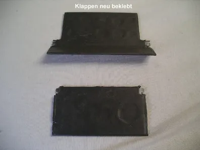

    Hier ein paar Bilder wie die Klappen jetzt aussehen (schon zurechtgeschnitten):

    Bin auch grade beim WT-Wechsel und habe auch das Problem mit diesen Klappen . . . .
    Danke erstmal an Enterprise für die super Erkärung!
    Jetzt weiß ich wenigstens wie ich diese Klappen wieder dicht bekomme :biggrin:

    Ich habe testweise erstmal Karosseriekleber genommen.
    Auf Metall hält das Bombenfest,auch die Türfolie auf Metall hält soweit. Nur die Türfolie auf Türfolie mit Karosseriekleber,das kann man so easy wieder ab
    ziehen!
