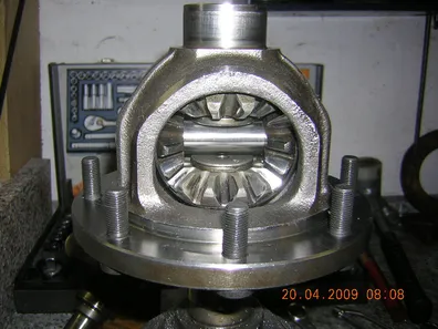

  • Das Spiel ist normal, da dort vier Verzahnungen jeweils mit ihrem Zahnflankenspiel ineinander greifen. Auf dem Bild ist ein Differential zu sehen. Die Flanschwellen stecken jeweils in einem den großen Kegelrädern.
    Es gibt dann nach außen zur Flanschwelle noch verschieden starke Einstellscheiben. Mehr kann man am Getriebe nicht einstellen. Das Differential ist ohne die Möglichkeit zum Spiel einstellen.
    Diese Einstellscheiben sind zum Einstellen der Lagervorspannung der Differentiallager und haben mit dem Verdrehspiel nichts zu tun.
    Sollte ich mich irren, nehme ich alles zurück und behaupte das Gegenteil!
    Ich habe ja nicht gemeint das das zum Verdrehspiel einstellen ist. Sondern wie du grad ergänzt zum einstellen der Lagervorspannung. Die Einstellscheiben sitzen ja außerhalb des Differentials bei den Flanschwellen. :ok:

  • Welches Teil das sein könnte?! Zu großes Verdrehspiel in den Flanschwellen kann nur vom Differential kommen! Leicht beheben läßt es sich nicht. Getriebe ausbauen, zerlegen, neue Differentialkegelräder mit Anlaufscheibenverbund einbauen und alles wieder montieren.
  • Ja, andere Möglichkeit ist nicht da. Kauf dir ein Getriebe bei Ebay oder aus dem Forum. Irgend jemand hat bestimmt eins da. Und zerleg dein altes mal. Wäre interessant zu sehen ob es das war und wie es aussieht.
