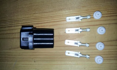

Das hab ich mir im Grunde auch gedacht. Aber man weis ja nie, manchmal gibts die dollsten Dinger die das Interesse Wecken. Die konstrukltion war n Samstagnachmittag, von daher kein Ding. Werkzeug bauen dauert halt ziemlich lange und da fängts dann auch an zu kosten. 3D Drucken kannst vergessen, ich hab bei 4 Firmen angefragt, die Toleranzen sind zu groß und die Materialien haben eben nicht die Eigenschaften wie man sie bei Spritzgußwerkzeugen umsetzen könnte. Entweder ich nehm einfach nen Superseal Stecker und bau das schnell um oder ich finde noch jemanden der Interesse an solchen STeckern hätte. Kann ja mal bei SC oder H4-Booster fragen

Habe einfach die Stecker aus einem Passat B3 (35I Vorfacelift) aus den Scheinwerfergehäuse rausgeschnitten. Die Kisten stehen ja auf jedem Schrottplatz.
Rückseite nochmal abgeändert, damit die originalen Einzeladerabdichtungen genutzt werden können.
Also ich hab jetzt gerade für nen 10er (inklusive Versand) einen 35i vor Facelift Scheinwerfer in der Bucht geschossen, hier werde ich dann auch einfach das Anschluss-Stück rausdremeln.
Also ich bin gerade auch dabei mir einen Relais-Satz zu bauen und stand entsprechend genau vor der selben Frage. So ein (un)originaler Stecker wäre natürlich top. Das setzt natürlich aber auch voraus, das man noch zwei originale Gehäuse (357941165) von CP dazu kauft, damit man wieder den Stecker hat, der auf das Lampengehäuse kommt. Die Dinger kosten pro Stück knapp 9,- € zuzüglich Versand.

Also, mal so zur Info, ich hab jetzt mal ein Werkzeug aufgebaut, die Teile sind gespritzt, insg. erstmal 30 Stk. (15 Satz), weil ich ja nich weis wie die Nachfrage ist. Das Material ist mit 20% Glasfaserverstärkt, hat eine gewisse Resistenz gegen Kraft- und Schmierstoffe und ist Flammhemmend, somit fürs KFZ geeignet. Ich werd diese Woche mal einen Satz an Sciroccofreak Willi schicken, der soll mal testen und was dazu sagen. Die Stecker passen super auf das Gegenstück, es rastet alles gut ein (getestet mit einem neuen Gegenstück von CP). Man braucht dannn pro Stecker nur noch je 4 unisolierte Faston Flachstecker 6x0,8 wie im Scheinwerfer auch, die gibts bei fast jedem Elektronikversand und eben 4 VW Einzeladerabdichtungen Teilenr. 357-972-742-A.

Ich habe gerade einen fertig gebauten Relais-Satz hier liegen, welcher jetzt eingebaut werden soll und wo mir nur noch die Stecker fehlen. Auch die Kontakte liegen schon bereit. Hatte erst vor, alternative Stecker dran zu machen. Insofern wäre ich zum testen bereit.

Übrigens habe ich mittlerweile einen Relaissatz verbaut CCG-Edition 2007 und habe dazu meine Stecker benutzt, sitzt alles einwandfrei. RadoRon hatte wohl das Problem das sich bei ihm die Rastnase von den Kontakten verbogen hat wenn man am Kabel zog, das kann ich bei mir aber nicht bestätigen, hängt aber wohl stark von der Qualität der Steckkontakte ab. Ich habe meine hier bestellt, falls jemand sowas sucht : Flachstecker 6,3 x 0,8 mit Rastnase, 1,5 -2,5 mm² (DIN 46343)
