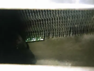

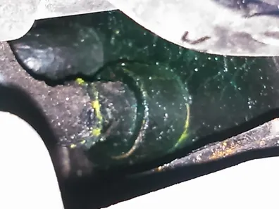

heute meine Klima befüllen lassen und ging 6km. Jetzt gibts weißen Dampf aus dem Kondensator 191 820 413D.
