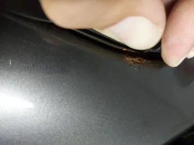

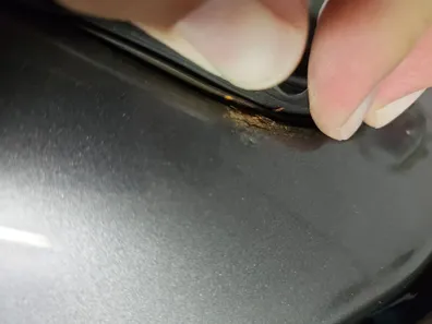

Hallo zusammen,
ich habe leider etwas Rost an der Heckscheibe gefunden. Jetzt stellt sich mir die Frage, ob ich die Dichtung mal komplett raus mache und mich traue mir das anzuschauen.
Und dann wäre die nächste Frage nur die Stelle ausbessern oder Scheibe raus und einmal richtig.
Hat da der ein oder andere schon Erfahrungen gemacht?
