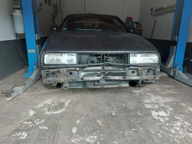

    Leider frisch hinzugekommen auf Grund eines Unfalls an diesem Wochenende :tired_face: :pouting_face: :
    1. Austausch Schlossträger und Stoßstangenträger
    2. dringend auf der Suche nach neuen Scheinwerfern vorne oder Ideen zur Reparatur der gebrochenen Halter (Angle Eyes sind zwar erschwinglich, aber ich denke für nen Wagen mit fast ausschließlich originalteilen irgendwie nicht passend)
    3. Halter Motorhaubenzug - Trompete mit Schraube - muss neu
