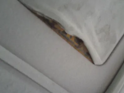

    okay, meine Hauptsorgen waren weniger, das er nicht hält, was allerdings auch doof wäre, als vielmehr, das sich der Kleber, wie man leider auf den Bildern schlecht sehen kann, wieder durch den Stoff durchdrückt....

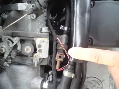

    Für was ist denn der braune Geben/Fühler, von der rechten Seite der schwarzen Einspritzleiste oder wie man das Ding nennt über einen Benzinschlauch auf der Rechten Seite vom Motorblock verbunden ist.
    Sitzt über der schwarzen Leiste vorm Bypass...
    Der Himmel von dem kleinen Teil des Schiebedachs, das sich aufstellen kann löst sich.
    Nun meine Frage:
    Wie kann ich das neu beziehen, was für einen Stoff brauch ich, mit was wir das geklebt ohne das man den Kleber durchsieht, muss ich das Schiebedach ausbauen und wenn ja wie geht das?
    Oder macht es dann Sinn das ganze Schiebedach zu machen?:kopfkrat:
