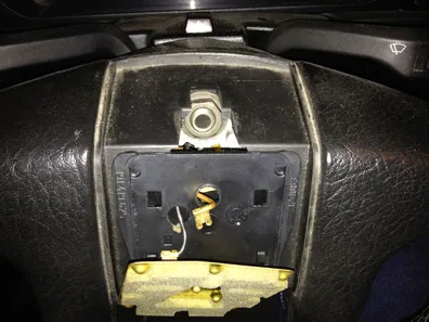

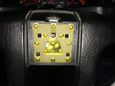

    ich habe Probleme mit dem Lenkstockschalter für den Blinker und will mal schauen, ob da nur ein paar Kontakte abgenutzt sind.
    Jetzt muss ich mich leider schon outen, dass ich ein Problem beim Lenkradausbau habe. Die Abdeckung der Hupe geht los, aber um an die Lenkradmutter zu kommen, ist eine Plastikabdeckung unter dem "Hupenblech" im Weg (siehe Anhänge). Ich kann nicht erkennen, wie das Teil befestigt ist und bevor ich da was abbreche (für dessen Ersatz man sich ein neues Lenkrad kaufen muss), wollte ich hier mal um Tipps bitten.
    Es geht um einen 91-er G60 mit dem Standard- 4- Speichen-Lenkrad ohne Airbag.
