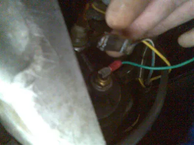

also auf denn fehler bin ich gekommen, als ich einen anderen Corrado bei mir hatte, bei dem waren die Kabel richtig angeschlossen. Stecker getauscht und siehe da alles funktioniert wieder. Öldruck habe ich schon kontrolliert, der ist OK. Aber dieses blau/weiße Kabel konnte ich dort nicht finden. Es ist aber kein zusätzliches eingebautes kabel da es in den Originalkabelbaum verläuft.
Ich denke aber auch nicht, das es schon ein mal angeschlossen war(außer bei mir auf den falschen Anschlüßen) da der Stecker schon sehr "verkokkelt" aussieht von irgendeiner Hitze. Wenn ich es heute noch schaffe mach ich mal ein Bild davon.

Das blau/weiße Kabel hängt bei vielen "einfach so rum", das werden dir noch andere hier bestätigen. Da hat auch kein Vorbesitzer gefummelt. Was den Öldruck angeht gebe ich dir recht, aber für einen normalen Motor reicht eigentlich die Anzeige im KI bzw. der Warnton.
Hab mich auch schon mal gefragt wieso das da einfach so rumbaumelt...
Das einzige was ich in der Nähe gefunden habe ist ein Anschluss links neben der Verteilerkappe (halt so ein Metallplättchen wo es genau draufpasst) und auch von der Länge her hinkommt.
Würde mich auch mal brennend interessieren!!! Da meiner aber noch abgemeldet ist war ich noch nicht bei VW um die Jungs mal um Rat zu fragen.
Ich denke mir mal den Anschluß, denn du meinst, ist die Masseleiung vom Verteiler. Da hängt aber bei mir ein sehr dickes Massekabel dran und das stimmt so denk ich mal.
warum sollte die Masseleitung vom Verteiler zum Ölfilterflansch gehen und dort rumhängen? Sieht übrigens gut verbastelt aus bei dir mit den ganzen Flachsteckern...
ich sage ja nicht das diese Leitung vom Ölfilterflansch zum Verteiler geht.
Diese Leitung ist nur ca. 2-3cm lang und verläuft vom Verteiler auf Masse.
Diese Leitungen sind nicht "verbastelt" jeder Original nur der Öltemp.schalter hat einen neuen Kabelschuh und ein ein bisschen neues kabel bekommen da ich diese Leitung um ein paar cm. verlängern hab müssen aber das war bei meinem Vergleichscorrado genauso. Außerdem bekommt man denn Stecker doch gar nicht auf den Schalter mit irgendeinem anderen Stecker oder lieg ich da falsch. -
