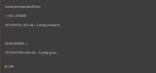

Das dürfte nicht der richtige sein, die ET-Nr. 357919379 darf das "A" am Ende nicht enthalten.

Hallo, auf meinem originalen steht das A mit dabei!

Rainer, Du musst Dich an der Fahrgestellnummer orientieren.
Hallo, WVW50ZSK000292, letzte Serie, Mit A auf meinem Originalen defekten Sensor.
Laut der OEM-Teilenummer sollte er passend sein.
Die originalen Teilenummern dazu sind hier:

Du bauchst den grauen. Passt auch vom Golf 3
