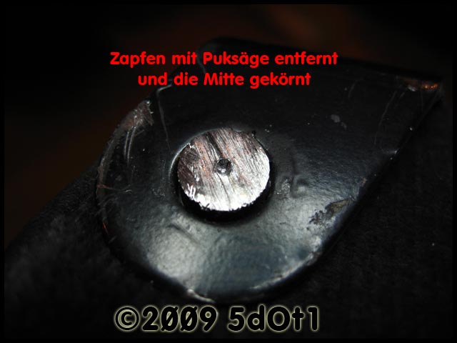

Ich habe die jetzt raus, aber der "Dorndurchmesser" vom neuen Modell ist 12,5 mm vom alten 9,75 mm, also eine potenzielle KlapperstelleIch werde die Aunahmen irgendwie ändern, weil ausgebaut habe ich die neue Aufnahme aus meinem Zwischenmodell und rein soll eine Teilleder vom alten Modell.

So habs rausgefunden, sowas von einfach
Ist nur eine Halbscheibe die Sicherung, mit ner Zange gedreht und die Achse ist frei! Wenn die neue Achse jetzt noch in die alte Rückbank geschraubt werden kann ist alles paletti! Aber schätze mal soo einfach ist das nicht!
